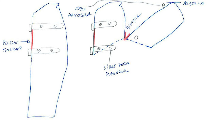

              He realizado un croquis sobre una posible solucion, si alguien tiene algo parecido o aprecia algun error de diseño o algun problema de algun tipo que me lo mencione lo agradecere
              de la tierra el cordero y de la mar el velero
                Re: Help maniobra timon abatible
                Se partiria a la primera ola atravesada.

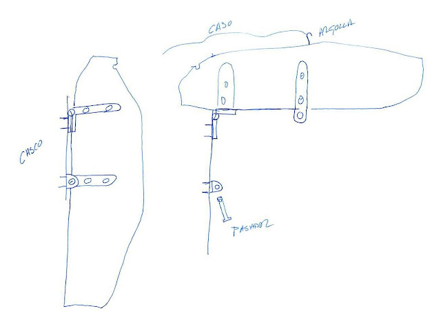

                    otra opcion, esta me obliga a hacer una hedidura en la popa para que pueda levar el timon y quede 90º con el casco, como lo ves.
                      es muy complicado..creo que lo mejor seria hacer una caja de timon como la del TELSTAR similar a nuestra orza.
                        quiza no aprecie lo del Telstar, pero no veo como abate, no se como es lo de la caja de timon, yo busco soluciones de carpintero que imagino no valen, entiendo que la caja de timon es una estructura fija y el timon sube como la orza por ella, segun tus palabras, me movere en ese sentido y buscare algo.
