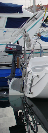

              Muchas gracias por las aportaciones, hasta ahora he contactado via mail sin respuesta con polysier una empresa que se dedica ha hacer raqueros, por si tienen la pieza estandarizada.
              El amigo Jesus me aporta foto de su sistema, le he pedido nombre del fabricante de sus barco por lo mismo de antes.
              Tambien aporta nuevo concepto para la pieza en cuestion "Cachola"
              segun alguno dicionarios proviene de cachas y como tal son piezas laterales que se ajustan con pernos, bastate parecido al tema tratado.
              Sigo en la busqueda
