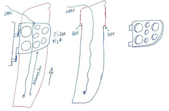

    nuevo dibujito, a ver si me he enterado, con esto soluciono la fragilidad que supone hacer cortes a la pieza o hacer que soporte todo sobre bisagras y pasadores.
    opiniones sin meterse con el dibujito.

          Si te construyes la coxo-extructura que nos muestras en tu imagen, considera hacer un timón pivotante como el del Sun Fast 20.
          Para ello dejas abierta la parte postero-inferior de la caja de aluminio y pones un tornillo pasante con tuerca autofrenante en la misma que actúe de eje de la pala del timón. Colocas un cabo para subir la pala y otro para bajarla y mantenerla fija.
          Adjunto un dibujillo que te puede orientar.

            mi idea era dejarlo cerrado por las verticales y que el juego de la pala sea ascendente y descendente, con lo que me comentas y consiguiendo realizar la estructura puedo volver a la idea de izarlo pivotando, pero pienso en la fragilidad y en que tengo que modificar tambien la caña ya que el ajuste va por presion en la cabeza de la pala del timon, ver foto mas arriba, la idea de la estructura la he cogido de un catalogo de optimist especial para escuelas con botadura desde la playa y los agujeros son una pijada para aligerar peso y darle aspecto de artilugio tecnologico.
            Ojala consiga hacela parecida quiza partiendo de los soportes que tiene ahora el timon en acero inox. no se si existe la posibilidad de aluminio ionizado, pero esos materiales me parecen de la luna.

                  Con la estructura de cajon vertical, tampoco perderias el gobierno, yo creo que nuetro timon tiene como parte sumergida un 50% o menos, quiza dejando un 20 ó 30% en el agua no entropezca la botadura desde rampa, playa, etc. Mi problema no es el gobierno en un momento dado si no el tener que montar el timon en el agua despues de la botadura y que el sistema no sea fragil.
                  Otro dato importante en mi caso es que un dia el timon se salio de los bornes al coincidir la alineacion de todo el sistema solar, es decir, salia del fondeadero lentito, pase por encima de un macizo de posidonias, que pense que pasaba, en ese momento me levanto una ola unos 30 cm. avance 1 mt. me meti encima del macizo con el timon y cuando bajo, tope con la posidonia y timon a tomar por cu**, hay esta el listo del patron que ya le habia atado un cabito al dichoso timon, pero situacion jodida, motor en marcha timon flotando golpe a la elice sin consecuencias, el cabito lo puse una vez que perdimos timon a 200 mt. de la bocana del pasillo señalizado de acceso a la playa, y parienta al agua, a dar pedales hasta la orilla, parecia un inmigrante ilegal. despues de eso un cabito, el tema es que ya son demasiadas pifias que me ha hecho el timon.

                    En el Bram en el que navegué había cajera y la hoja del timón se articulaba en ella. Se fijaba con un cabo que se amarraba en un muerde en la caña. Es la mejor opción, ya que en caso de golpe se soltaba del muerde y el timón se subía sin mayores problemas. Es idéntico al que llevan p.e. los Raqueros de la foto:

                        la cabeza de timon esa troquelada, es muy parecida a la tuya Sr. Smitz, yo el problema lo veo en el recorrido, si como veo tengo nada mas que 30 cm. no creo que me sirva, siempre y cuando mantenga el timon actual, otra cosa seria poner uno nuevo con ese cabezal y tener el recorrido de los 40 a 50 cm. que necesito por dentro de la caja del cabezal.

                          Yo haría la cajera y aprovecharía la pala del timón que tienes en el sistema que te propongo, dame un día y te hago un esquema, de todas formas no hay como verlo de primera mano, y si tienes cerca algún Club náutico, no sería raro que tuviesen algún Raquero o vela ligera que tuviese un sistema similar... aprovecha para poner una pestañita de seguro para evitar que se te escape el timón en los pantocazos

                              Recorto tu timón, y Corel Draw mediante...
                              Puedes poner otro cabito que haga el efecto antagónico, y que te permita levantar el timón con más rapidez.

                                Me parece muy buena idea, el margen para el abatimiento se puede adapatar, imagino que las fuerzas laterales las soporta bien la cajera, no se si hay cajas de timon estandard, me he metido en el catalogo de Plastimo y no veo nada, alguna sugerencia.
