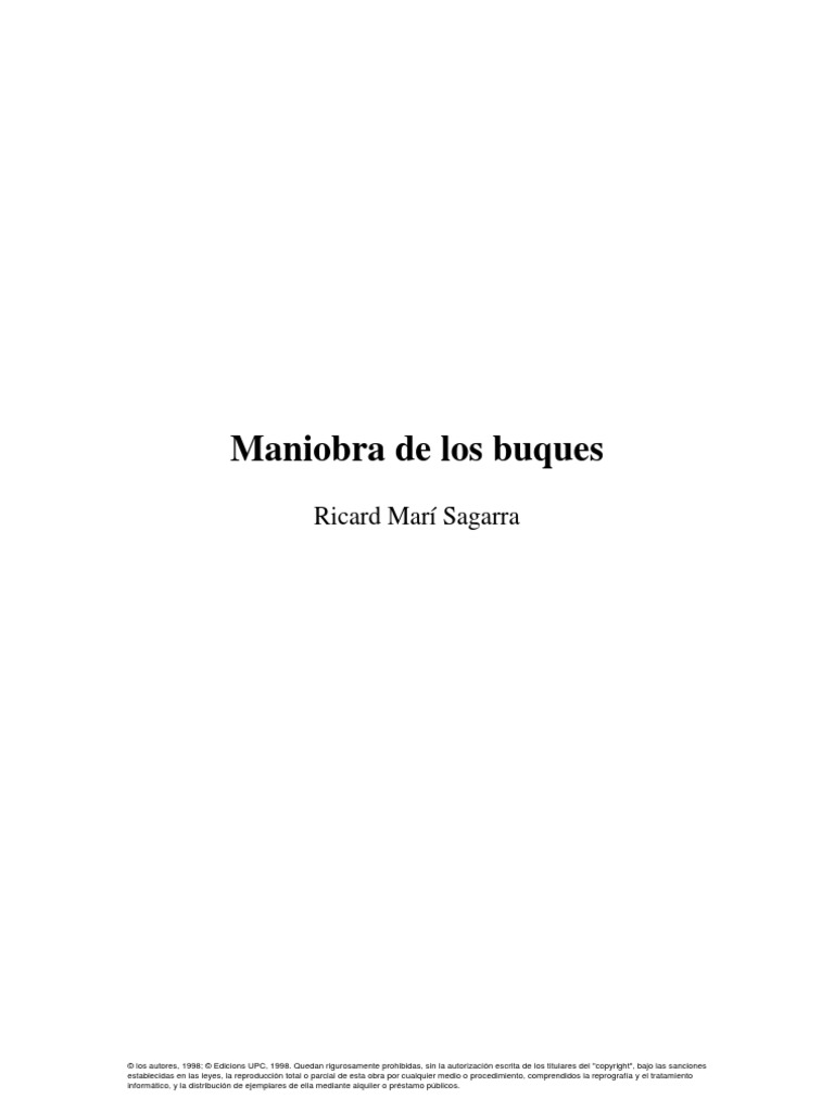

PER ELCHE junio 2013
  • Respuesta: PER ELCHE junio 2013
    Les a costado pero por lo menos han quitado la plantilla de resultados
    • Re: PER ELCHE junio 2013
      Originalmente publicado por gatamaila Ver Mensaje
      Muchas gracias Guillermo
      Evidentemente como han puesto mal la respuesta de la costera me dan por suspendido el examen.
      Imagino que habrá que reclamar ya, que por lo que veo, son capaces de no rectificar, de suspendernos por sus errores y dejarnos así por haber pasado los cinco días de rigor.
      Es indignante.
      Aunque creo que darán marcha atrás y no tendréis que reclamar esta, aquí os dejo documentación al respecto.
      RECOMENDACIÓN UIT-R M.585-6*
      Asignación y uso de identidades del servicio móvil marítimo
      Asignación de identidades a estaciones costeras
      1 Las estaciones costeras y otras estaciones en tierra que participen en los servicios de radiocomunicaciones marítimas mencionados en el recomienda 3 de la parte dispositiva se les asignará una identidad de estación costera única de 9 cifras, con el formato 00MIDXXXX cuyas cifras 3, 4 y 5 representan las cifras de identificación marítima (MID) y X es un número de 0 a 9. Las MID denotan la administración de que depende la estación costera o la estación terrena
      Guillermo
      • Re: PER ELCHE junio 2013
        Ala ya esta la plantilla quitada... A ver con que nos sorprenden cuando cuelguen la nueva...
        Gatamalia y para los demás: Para enviar los posibles escritos de alegaciones, se hace por correo certificado a esta dirección:
        Sr. Secretario autonómico de Infraestructura
        Avenida Aguilera nº 1, planta 8
        03007
        ALICANTE
        Saludos a todos y a esperar la nueva plantilla...
        • Respuesta: PER ELCHE junio 2013
          Ahora me pone no corregido del modelo b aver si los del a les pone lo mismo
          • Re: PER ELCHE junio 2013
            Han quitado las Notas de la WEB.
            Saludos, PSM.
            • Re: PER ELCHE junio 2013
              Muchas gracias de nuevo Guillermo y también a ti bandio.
              Como dice masdondeestas ahora los exámenes no están corregidos. Habra que estar al tanto.
              Es un alivio que haya gente como vosotros para poder compensar tanto desatino.
              • Re: Respuesta: PER ELCHE junio 2013
                Originalmente publicado por masdondeestas Ver Mensaje
                Ahora me pone no corregido del modelo b aver si los del a les pone lo mismo
                SUSPENDIDO me pone....
                • Re: PER ELCHE junio 2013
                  Vaya, vaya, vaya.....
                  Manda cojo...es la "maná" de cabrones estos. O sea, que despues del quebradero de cabeza con la pregunta famosa del canal 70, que no se que respuesta dan por buena, y con el tiempo de espera, cuando en otros sitios en tres dias tienes la plantilla......... Ahora resulta que van y meten la gamba? Panzá de subnormales (Sin faltar)........
                  Pues como os dije, mi mail enviado a la DGMM fue reenviado, y aun sin respuesta. Dije que tenia por ahi algun telefono para llamarlos, pero por asuntos laborales no he dispuesto de tiempo para poder hacerlo, espero poder la semana que viene.
                  Lo que digo, totalmente indignante me parece esto. Vaya tela...
                  A por cierto...... SALUDOS
                  • Re: PER ELCHE junio 2013
                    Entonces ahora que hacemos esperamos a notas nuevas en condiciones,reclamamos o nos quedamos así?.....tenía ilusión por este titulo y me la están haciendo perder...
                    • Respuesta: Re: PER ELCHE junio 2013
                      Originalmente publicado por GNA1950 Ver Mensaje
                      No conozco bien todos los enunciados, pero intentaré aclararte algo:
                      La respuesta correcta de la radio baliza es 1,5 a 4 metros y así, al menos en la pregunta correspondiente al examen A lo han reflejado, por lo que si en el B pone otra cosa es un error de ellos, pues no pueden dar una respuesta para un tipo y otra para otro en una misma pregunta con las mismas respuestas.
                      Sobre el abarloarse a otro buque, y ciñéndome a lo que dice literalmente el libro de texto de COSTA:
                      Si nuestro barco es mas grande que el otro, nos scecasremos por su barlovento para darle socaire y poder efectuar el transbordo mejor, si el otro baco es mas grande que el nuestro atracaremos por su sotavento y así recibiremos socaire, por lo tanto la respuesta correcta sería por su SOTAVENTO.
                      Si un buque mayor va por barlovento va a abatir más rápido que el otro (que dejará de abatir ya que le damos socaire) y nos echaremos encima provocando una colisión y posibles averías. Esto es de cajón y cualquiera que haya navegado un poquito lo sabe perfectamente, no hace falta leer muchos libros para darse cuenta.
                      La longitud de cadena para fondear es de 3 a 4 veces con buen tiempo y de 4 a 6 con mal tiempo según algunos libros de texto, aunque yo opino que con mal tiempo es una longitud tal que asegure una resistencia al garreo. Lógicamente si de números se trata la longitud de fondeo estará entre 3 y 6 veces la profundidad, pero desconozco el enunciado de la pregunta y no se cual será la correcta.
                      Navegar a un lago es cuando se recibe el viento a unas 10 cuartas, aproximadamente entre 110º y 120º.
                      Las ampollas de las quemadura no deben reventarse, pero si que deben recortarse si ya están reventadas. Te digo igual no conozco el enunciado y no se exactamente cual sería la correcta.
                      Nunca hay que recortar ninguna ampolla, si exponemos la herida al ambiente se corre el riesgo de producir una infección, cualquier enfermera te lo puede asegurar. Lo que hay que hacer es cubrir con un apósito y no exponer más una zona sin dermis y que supone una puerta de entrada a elementos patógenos.
                      Sobre el avistamiento a Punta Alcázar si me das el enunciado, ya que supongo que será un problema de cartas, te podría ayudara a dar con la solución.
                      Guillermo
                      • Respuesta: PER ELCHE junio 2013
                        Nunca nunca hay que quitar la piel de una ampolla , la piel nueva que se está formando necesita esa capa protectora. Incluso aunque esta se haya pinchado sigue protegiendo la capa inferior. A ver si algún médico o enfermera/o con más autoridad en el tema lo puede aclarar mejor.
                        • Re: Respuesta: Re: PER ELCHE junio 2013
                          Sobre el abarloarse a otro buque, y ciñéndome a lo que dice literalmente el libro de texto de COSTA:
                          Si nuestro barco es mas grande que el otro, nos acercaremos por su barlovento para darle socaire y poder efectuar el transbordo mejor, si el otro barco es mas grande que el nuestro atracaremos por su sotavento y así recibiremos socaire, por lo tanto la respuesta correcta sería por su SOTAVENTO.
                          Como comprenderás no soy yo quién para cuestionar lo que dice un PROFESIONAL que tiene muchas horas de navegación y creo que merece todo el respeto por mi parte.
                          Sobre las ampollas tampoco soy yo, es la GUÍA SANITARIA A BORDO la que en su página 164, que dice textualmente:
                          Las ampollas de la quemadura deben recortarse cuidadosamente sólo si ya se han roto. Hay que retirar cuidadosamente los tejidos muertos o desgarrados presentes en la quemadura, utilizando pinzas y tijeras (CAJÓN 12, Botiquines A y B). Todas estas técnicas se realizarán con las medidas de asepsia indicadas en el apartado de heridas (ver apartado correspondiente).
                          Esta guía esta publicada por el Instituto Social de la Marina
                          INSTITUTO SOCIAL DE LA MARINA
                          NIPO: 205-00-003-3
                          Depósito Legal: M-35721-2001
                          Portada: Verde Print
                          Ilustraciones: Mauro Mistiano
                          Diseño y maquetación: CASLON, S.L. Matilde Hernández, 31. 28019 Madrid
                          Imprime: RUMAGRAF, S.A. Avda. Pedro Díez, 25. 28019 Madrid
                          que me ofrece mucha mas confianza que incluso otras publicaciones y comentarios.
                          Guillermo
                          Editado por última vez por Invitado; 12/07/2013, 15:38:44.
                          • Respuesta: PER ELCHE junio 2013
                            En el libro maniobra de los buques, escrito por el doctor SEGARRA, en su página 209 dice lo siguiente
                            http://es.scribd.com/doc/36552816/Ma...-de-Los-Buques
                            Cuando se inicie el establecimiento de la conexión de ambos buques por medio del elemento de remolque, deberán tenerse en cuenta las posiciones relativas entre ellos y la dirección del viento dominante, según sean las circunstancias del momento, con las siguientes consideraciones:
                            1.- En términos generales, cuando las condiciones de mar son muy duras, es mejor esperara que el tiempo mejore.
                            2.- Se tendrá en cuenta el tipo de buque, en lo referente a las características de lassuperestructuras y el efecto vela correspondiente.
                            3.- En lastre, se abate más que cargado, y el abatimiento puede ser considerablementediferente entre uno y otro buque.
                            4.- El remolcador se colocará a barlovento si está abatiendo menos que el otro, o asotavento si abate más, en cualquier caso en la misma cabeza del buque siniestrado.
                            Sin desmerecer a Costa que además de gran marino es paisano de ses illes, es obvio que se trata de una maniobra diferente a la que se pregunta en el examen. Cualquier navegante a poca experiencia que tenga lo puede corroborar, además es de sentido común.
                            Respecto a realizar un desbridamiento en una ampolla,esta maniobra es muy delicada la debe hacer personal cualificado en un centro sanitario, en mi opinión la recomendación de la guía sanitaria es de aplicación es para buques que están meses en alta mar y que cuentan con personal formado para tal fin.Aplicar lo que dice la guía a una embarcación de recreo que navega cerca de la costa y tripulado por personas sin formación sanitaria mínima me parece inadecuado
                            Editado por última vez por whitecast; 12/07/2013, 15:54:08.
                            • Re: Respuesta: PER ELCHE junio 2013
                              En el libro maniobra de los buques, escrito por el doctor SEGARRA, en su página 209 dice lo siguiente
                              Cuando se inicie el establecimiento de la conexión de ambos buques por medio del elemento de remolque, deberán tenerse en cuenta las posiciones relativas entre ellos y la dirección del viento dominante, según sean las circunstancias del momento, con las siguientes consideraciones:
                              1.- En términos generales, cuando las condiciones de mar son muy duras, es mejor esperara que el tiempo mejore.
                              2.- Se tendrá en cuenta el tipo de buque, en lo referente a las características de lassuperestructuras y el efecto vela correspondiente.
                              3.- En lastre, se abate más que cargado, y el abatimiento puede ser considerablementediferente entre uno y otro buque.
                              4.- El remolcador se colocará a barlovento si está abatiendo menos que el otro, o asotavento si abate más, en cualquier caso en la misma cabeza del buque siniestrado.
                              Sin desmerecer a Costa que además de gran marino es paisano de ses illes, es obvio que se trata de una maniobra diferente a la que se pregunta en el examen. Cualquier navegante a poca experiencia que tenga lo puede corroborar, además es de sentido común.
                              Respecto a realizar un desbridamiento en una ampolla,esta maniobra es muy delicada la debe hacer personal cualificado en un centro sanitario, en mi opinión la recomendación de la guía sanitaria es de aplicación es para buques que están meses en alta mar y que cuentan con personal formado para tal fin.Aplicar lo que dice la guía a una embarcación de recreo que navega cerca de la costa y tripulado por personas sin formación sanitaria mínima me parece inadecuado
                              La maniobra es de abarloarse y no de remolque, no tengo la pregunta, pero creo que nada dice de remolcar habla simplemente de abarloarse, y por supuesto que sobre abarloarse, lo que yo he puesto es lo que dice COSTA, que ademas es lo que hay que realizar en estos casos.
                              Sobre las quemaduras es el tratamiento que dice la GUÍA SANITARIA, otra cosa distinta es que la tripulación no sepa realizar el trabajo, pero nos guste o no eso es lo que hay que hacer.
                              Guillermo
                              • Respuesta: PER ELCHE junio 2013
                                Ambas maniobras , tanto el remolque que puede ser abarloado o no, como el abarloamiento precisan de una aproximación lateral controlada por parte del buque que se aproxima, por lo tanto no existen difererencias conceptuales entre una y otra.
                                La guía a la que te refieres está pensada para buques profesionales que pasan mucho tiempo en altamar sin posibilidades de ir a un hospital . Para poder aplicar lo que dice en la misma debería haber al menos un tripulante con el certificado de formación sanitaria específica, y un PER no lo es.
                                Aparte, para poder realizar una cura como la que dices necesitamos tijeras y pinzas que se encuentran en los botiquines A y B en el cajón 12 pero no en el tipo balsa salvavidas.
                                Copio el párrafo de la guía sanitaria
                                Limpieza de la quemadura. Si es posible, la pequeña quemadura debe enfriarse de inmediato con agua fría, sobre todo la producida por una sustancia química (salvo contraindicación). Posteriormente debe curarse como otra herida (ver material necesario). En estos casos no poner nada sobre la quemadura, salvo consejo médico.
                                Las ampollas de la quemadura deben recortarse cuidadosamente sólo si ya se han roto. Hay que retirar cuidadosamente los tejidos muertos o desgarrados presentes en la quemadura, utilizando pinzas y tijeras (CAJÓN 12, Botiquines A y B). Todas estas técnicas se realizarán con las medidas de asepsia indicadas en el apartado de HERIDAS.
                                Una vez limpia, debe cubrirse con gasas grasas (CAJÓN 14, Botiquines A, B y C) y un vendaje que no comprima, revisándolo posteriormente por si lo hiciera.
