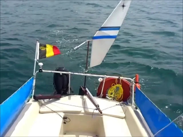

    Aqui un invento de un colega Italiano. La embarcacion es un Lanaverre 510 , y desde luego mantiene muy bien el rumbo (al menos navegando a un largo que parece que va).
    Voy a intentar contactar con él a ver si quiere darnos mas detalles.
    De todas maneras si alguno de los que navegáis en estas esloras lleva piloto automático (eléctrico o de viento) , puede poner aquí sus experiencias, sino, si os parece podemos aprovechar el hilo este para aportar ideas y soluciones.

    Pues sí que sería interesante conseguir los planos de construcción.

        Agracias Antonio, haber si conseguimos mas información...
          Re: Piloto de viento pequeñas esloras (17')
          Pues parece el sistema que usó Moitessier en "La larga ruta" y que creo es el mismo sistema de piloto con que Julio Vilar usó en su vuelta al mundo. Más simple imposible. Salen unos croquis del de Julio en el libro de Moitessier.
            Efectivamwente, en el libro se explica muy bien por el gran Bernard.
            Ahora falta saber si es el mismo

              Esos eran barcos que mantenian muy bien el rumbo. Por eso en los nuestros los cabos a las cornamusas o inventos así sólo funcionan ocasionalmente por que el cambio de pesos te obliga a ir corrigiendo con la caña.
              Escribí al inventor a ver si nos da mas datos. :brindis;

                Yo construí uno para el mío ( un 20 pies).
                Expuse mis dudas planteamientos y conclusiones en este hilo:
                El resultado no quedó lejos de mis espectativas pero, aún dando por válida la "versión 1.0", ya ando dándole vueltas a la siguiente .
                Me encantan estos líos...
                De modo que, ya que Antonio Matalpino propone este rincón para contar experiencias, ideas y soluciones...
                Ahí está la mía por si a alguien le pudiera servir.

                  a mi particularmente no me hace mucha gracia el tema del piloto de viento , no sabria decirte muy bien por que , pero chico que no sea por no investigar , lo primero tengo que enterarme como funciona ya que no he visto ninguno.
                  de momento en la taberna dibujito ya hizo algo similar a ti.

                    UFF , QUE GORDO ME ESTA CAYENDO EL PILOTO DE VIENTO
                    en el hilo de terral sale este tocho http://windpilot.com/n/pdf/bookspa.pdf
                    lo he leído pero tendré que coger el rotu de subrrallar y hacer anotaciones por que es un sin dios k pa k.
                    una preguntilla Terral , le encuentras utilidad al invento , lo modificaste ya a tu gusto , es molesto a la hora de atracar , baño , etc .
                    por cierto un gran curro

                        La utilidad que yo le saco viene, principalmente, del entretenimiento, la investigación, el juego, el aprendizaje... pues para la navegación que suelo hacer, el piloto eléctrico me ha servido hasta ahora, perfectamente. ( Excepto en las popas más cerradas, donde le falta velocidad para corregir el rumbo y no es capaz de hacerse con el control). De hecho, fue en una de esas largas empopadas, aferrado a la caña sin poder soltarla un instante ni para beber agua, donde nació la idea de hacerme algún "apaño".
                        Si bien es cierto que la popa cerrada es un rumbo un poco puñetero de gobernar ( sobre todo con mar formada), y que para el piloto de viento tampoco es el mejor ángulo, mi irreprimible pasión por los "inventillos" y mi curiosidad por estos ingenios, me llevaron a hacerlo.
                        Los pilotos de viento "comprados" tienen detrás una enorme cantidad de conocimiento y cálculos , por eso funcionan tan bien ( y son tan caros). Llegar a un rendimiento parecido a base de ensayo/error, como es mi caso, conlleva muuuchas pruebas y correcciones.
                        Sin haber llegado al "ajuste fino" de este sistema, (no por que no se pueda, que quizá tampoco), ahora estoy dándole vueltas a un pequeño pero sustancial cambio de concepto...
                        ...No puedo evitarlo. Me encantan estos líos
                        En cuanto a posibles estorbos a la hora de atracar, baños, etc, nada en absoluto. El sistema es tan sencillo y poco voluminoso, que ni te enteras que está ahí. De hecho, la veleta, que es el elemento mas "aparatoso", sólo está puesta cuando se utiliza ( se pone y se quita en un instante y se estiba muy bien).

                          Coincido al 200x100 con tigo
                          tu pala del timon es retracatil , segun me parece , te afecta en algo ,lo digo por la articulacion pala eje
                          y la caña la retienes con algo
                          cuenta esas nuevas mejoras ,

                            pues sí.
                            Bueno, pues termino con el rollo...
                            Problema de fragmentar el eje vertical en dos tramos unidos por una transmisión,es que esta impediría el giro completo de la aleta de compensación al dar atrás...
                            ...pero la solución, tan pedestre como efectiva, consiste en desconectarla del eje inferior ( el de la aleta) sólo en el momento de la maniobra. Tan sencillo como quitar una grupilla de seguro ( que, por cierto, no aparece en el video) y desencajar el tubito...
                            El gobierno:
                            Por supuesto, como cabía esperar, la forma de gobierno de este sistema tiende al sobreviraje. Es decir, que no inicia la corrección de rumbo hasta que no se ha pasado fráncamente este.
                            La solución es tan elemental y sencilla como todo el invento: Limitar el recorrido de la caña mediante cabos, gomas...
                            En mi opinión, lo más efectivo serían unas gomas ( cuya elasticidad ayudaría a recuperar la posición neutra de la caña) pero limitando su extensión con cabos.
                            En el video que os muestro, yo sólo he puesto los cabos, para poder observar el comportamiento "natural" de la caña.
