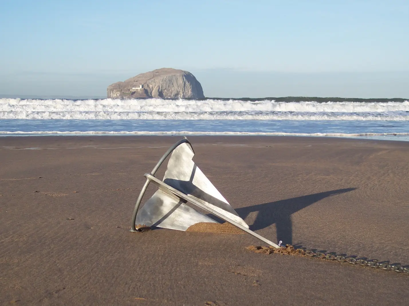

                            A mí la que más me convence es la Spade.
                            En la web del fabricante tenéis una recopilación de diferentes tests en pdf.
                            En este enlace hay un recopilatorio de los tests independientes de los últimos años.
                            Which anchor holds best? An ongoing compilation of independent anchor testing with summaries of Voile 2012, PBO 2011, West Marine / SAIL 2006, Kippari 2015…
                            Como curiosidad la que nadie ha comentado ni aparece en ninguna comparativa es la Knox.
                            Según indica el fabricante es la que tiene mejor relación agarre/peso.
                            A un precio muy ajustado.
                            Stop stressing. Start relaxing at anchor. Knox Anchors have been developed and optimised for over 30 years. Order today for shipping across UK, EU, and US.
                            Maximum holding force to weight ratio for popular anchor designs

                                La Spade queda muy bien, pero es desmontable, eso tiene sus ventajas y sus inconvenientes . La Vulcan es casi igual y es de una pieza.
                                La Knox también tiene muy buena pinta, todavía más aparatosa.
                                Para un velero con puntera creo que es igual que sea aparatosa y grande.
                                En este momento casi estoy decidido por una Rocna de 25 kilos.
