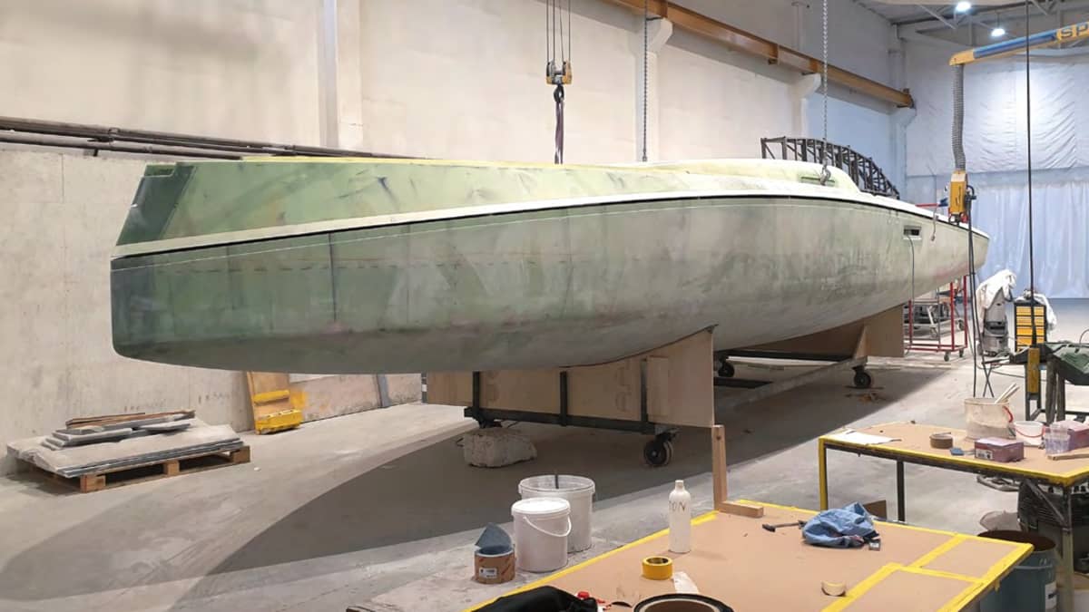

nuevas líneas de diseño para monocascos
  • Vela nuevas líneas de diseño para monocascos
    con foils no de regata
    parece que vienen cambios
    con planta y proa tipo pastilla de jabón
    proa scow
    con foils
    no demasiado calado
    11,95m x 4,85m de manga
    Skaw A: Construction of the first true cruising foiler has begun!
    video
    Editado por última vez por maka; 13/12/2024, 00:17:17.
    Re: nuevas líneas de diseño para monocascos
    Para un diseño así es fundamental la ligereza, que el barco esté MUY fuera del agua, si no, esas formas se arrastrarían miserablemente con una enorme superficie mojada y muy poca hidrodinámica.
    Eso es bastante poco compatible con el crucero, donde necesitas víveres para navegaciones prolongadas y equipo para vivir a bordo.
    Y por otro lado, la estabilidad de formas no es suficiente, debes tener estabilidad para resistir un vuelco de 360° y no quedarte quilla arriba..la velocidad y el espacio no lo es todo, la seguridad y la tranquilidad mental es fundamental.
    Acabaremos viendo barcos de crucero con foils, es seguro, pero la barrera entre la regata y el crucero es grande, no se debe menospreciar, aunque es cierto que es mucho lo que se experimenta en regata y es muy útil para el crucero.
        A ver...
        fondo casi plano, mucha superficie mojada, pocas curvas, nulo lanzamiento de proa, relación manga/eslora 0.4...
        Un barco así puede navegar bien en mares calmos y vientos suaves pero...
        Para ceñir medio que NO porque las olas desde proa literalmente se van a estrolar contra el casco.
        En cuanto haya olitas el barco empezará a ser un cocktelera.
        Y en cuanto haya rachas podría elevarse y caer de plano.
        Para los amantes de la navegación tranquila en las soleadas tardes de Mediterráneo o en algún lago puede servir pero... en cuanto haya algo de mar de fondo... te la quiero ver y de ceñir ni hablemos-

          ¿Y no crees que la ligereza se puede suplir con nuevos materiales que irán bajando de precio? Conocí a una tripulante de la Ocean Race que había navegado en IMOCAS con y sin foils y sotenía que navegar en los actuales es una delicia de suavidad.
            A ver...
            Pues ya ves que tipo de barcos están pasando ahora mismo por el océano austral con vientos de 65 nudos, olas de 7 m y haciendo así todo 400 y 500 millas diarias.
            Tus clásicos los puedes ver en esos mares en la Golden Globe, de 18 salidos llegaron 5, y hubo multitud de vuelcos con desarboladura y rescates límite.
            Mira este barco de serie, Oceantec JV43, acaba de llegar en la Arc (muy dura este año), en 13 días 22 horas de Las Palmas a Santa Lucía..no está mal!
            The concept of a "cruise-regatta" boat can be interpreted in various ways, with designs that are sometimes skewed toward one of the two worlds they represent and sometimes more balanced. Well-known design firm Judel Vrolijk&Co, which has worked with Hanse, [...]
            [emoji898]
              No es sólo el barco...vas a ir en crucero comiendo comida liofilizada? O sin agua dulce para tener que ir a puerto cada dos días... incluso una potabilizadora pesa y necesita de equipos para generar la energía que consume.
              Y el carbono sigue siendo carísimo.
              Los cruceros rápidos, tipo Pogo o JPK, son una gozada, rápidos y muy seguros, pero los esfuerzos a que están sometidos con esas enormes superficies vélicas son muy grandes y los desgastes producidos también, debes estar con el kit de gazas continuamente en la mano, y los materiales no son son baratos.
              Yo creo que hay puntos intermedios, barcos que navegan muy bien, con medias de navegación honorables, y buena autonomía sin tener que ir al barco enorme, aunque la tendencia ya se ve cual es, un 40 pies ya parece un barco pequeño... pero no lo es es absoluto, con diez metros de un diseño actual considero que se puede ya ir a cualquier parte sin heroicidades.
