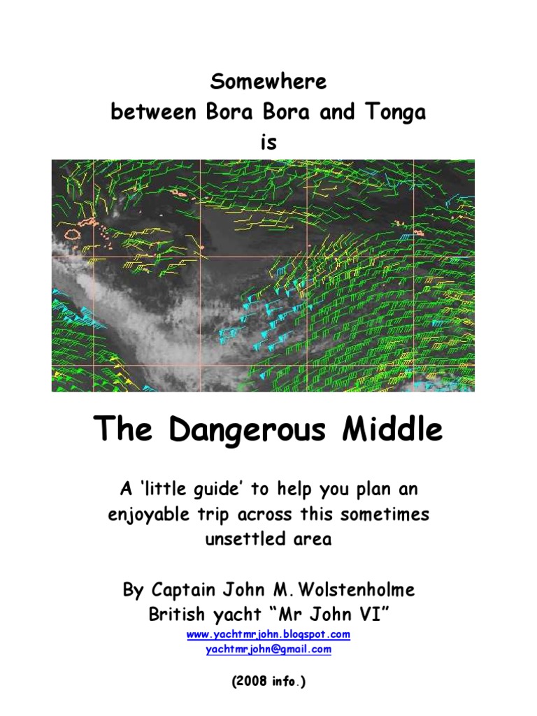

Tapana,ya Voyyyyyyyyy
  • Re: Tapana,ya Voyyyyyyyyy
    Fotos de salida con amigos tonganos de aqui en Tonga,fondeo en Fatu Hiva,amigos pescadores en el muelle de Niue y la hija del amigo Reggea del atalon de Raroia en las Tuamotu
    Muchas gracias amigos por vuestras respuestas. Con tiempo y mejor coneccion espero poder contestaros a todos .( alegria de ver a la perrita asi de contenta Mao,y lo siento de leer que tacha ya no esta. Un abrazazo pa ti y pa todos. El proximo relato sera de la llegada a Tapana
    • Re: Tapana,ya Voyyyyyyyyy
      ¡Que bueno, Humberto!
      Que disfrutes y que sigas colgando tus aventuras en el Pacífico. Aquí hay un par que añoran aquella luz.
      ¡Un abrazo!
      HermanA de la Costa
      • Re: Tapana,ya Voyyyyyyyyy
        Joer Humberto, a pesar de que solo coincidimos una noche en una cena tabernaria en Barcelona, siempre he creído que tu sonrisa, viendo tus posts, iluminaban la taberna.
        Pero es que esa sonrisa, desde Tonga, hasta disipa las nubes.
        Una ventana de aire fresco leerte por aquí.
        ...cada uno tiene sus cadaunadas...
        • Re: Tapana,ya Voyyyyyyyyy
          Amigo Humberto
          Dales a Maria y Eduardo un fuerte abrazo de parte de la tripulación del velero Tin Tin por los buenos momentos que pasamos juntos, lo que nos reimos ¡y lo que bailamos!...jejeje... También para el perro y la cabra con ese problema psicológico tan grande que tienen de no saber cada cual en que escala del reino animal están...jejeje...
          Respecto al mooring que tienen frente a la casa, revísalo de vez en cuando ya que cuando estuvimos allí la cadena que rodea los bloques de hormigón no parecía estar bien colocada. ¡Y no te asustes! de aquella había una gran barracuda por los alrededores y quizás siga ella o su descendencia.
          El otro mooring que está situado al Este de la isla y según nos dijeron Maria y Eduardo, lo habías colocado tu, ya no tenía buena pinta de aquella y solo amarramos el dingy para pescar por los alrededores.
          Bueno, esperamos que todo esté bien, que el tuc-tuc siga funcionando y sobre todo que ellos estén con ánimos y salud.
          Recibe, junto con el resto de los cofrades, un fuerte abrazo desde Malasia.
          Isabel&Guillermo
          • Re: Tapana,ya Voyyyyyyyyy
            muchas gracias Hub por todo, pero que buen enlace este que nos diste...
            espero usarlo algún día.
            A Cruising Guide to 'getting through' the Cook Islands to Tonga or Samoa (without getting your head blown off!).
            • Re: Tapana,ya Voyyyyyyyyy
              Originalmente publicado por Planeta Agua Ver Mensaje
              ¡Que bueno, Humberto!
              Que disfrutes y que sigas colgando tus aventuras en el Pacífico. Aquí hay un par que añoran aquella luz.
              ¡Un abrazo!
              Hola "Vulcanos" seguire colgando relatos cuando puedo.
              Tambien hechaba tanto de menos "nuestro Pacifico" que no me quedaba otro remedio que volver pa quedarme esta vez.
              Aun sigue quedando pendiente el ultimo relato de la travesia,pero de momento vuelvo a estar embarcado.Hecho una mano pa llevar un velero modesto de Tonga a la Nueva Zeelanda.
              el holandes errante y el Duendo que estoy llevando ahora mismo
              Buena manera pa no sentirme del todo "retirado del mar" y mantener "un poco de chispa " en la vida.
              Aunque en Tapana nos lo estamos pasando de maravilla
              Acabo de llegar al grupo del archiepielago donde esta su capital Nuku'Alofa.
              A ver si en unos dias se puede arrancar el ultimo tramo camino del pais de "la eterna nube blanco",Aotearoa,como lo llamen los Maori.
              Bueno,mas cosas habran pa contar despues
              un abrazo pa todos vosotr@s,companyeros navegantes
              fiesta entre tonganas ( con mayuscula ) en el pueblo de Pangai ,se ve que me quidan bien
              el pase por Haapai en buena companya
              playita de paso
              Editado por última vez por humberto; 01/11/2013, 04:10:13.
              • Re: Respuesta: Re: Tapana,ya Voyyyyyyyyy
                Originalmente publicado por lidiana Ver Mensaje
                Hola Humberto
                Me alegra mucho saber que ya has llegado a tu destino
                Supono que la travesía del Pacífico habrá sido dura, pero como siempre tu has sabido arreglartelas y has llegado
                Ya nos contarás cuando puedas
                Espero que igualmente te conectes de vez en cuando y nos cuentes alguna aventura, ya ves que por aquí se te hecha de menos
                Yo sigo avanzando día a día, a ver si algún día puedo seguir tus pasos
                Este año, en diciembre aprobé el titulo de Capitan (Por libre), ahora me faltan las prácticas que valen una pasta, y este verano he hecho i primera travesía hacia baleares, Vilanova - Mallorca - Vilanoca, rodeando toda la isla, y pasando una noche en Formentera , mi pequeña gran aventura .
                Bueno, Humberto, te mando un fuerte abrazo y
                Hola Fran,felicidades con tu travesia a baleares,ya ves,antes de darte cuenta nos vamos a saludar en algun paraisito de aquellas "por alli"
                Tengo previsto ( si hay pelas ) a pasar en el 2015 por Calafell y espero poder escuchar en directo tus aventuras nauticas. Suerte con todo amigo y hasta "sobre la marcha"
                • Re: Tapana,ya Voyyyyyyyyy
                  Originalmente publicado por Embat Ver Mensaje
                  Tranqui, Humberto. Ya contarás (y ya te escucharemos!!)
                  Buena proa, compañero.
                  Embat
                  Hola Embat,te contesto con un poco de demora,pero el tiempo es todo relativo.Antes de darnos cuenta ya tendremos alguna cena y charlaremos como si el tiempo no habia volado.
                  Un abrazo pa vosotros
                  • Re: Tapana,ya Voyyyyyyyyy
                    Originalmente publicado por losdelnara Ver Mensaje
                    Me alegro mucho de tener noticias tuyas, por fin! Sabíamos de tus dificultades con Internet, pero empezábamos a estar preocupados ...
                    Ahora no tardes tanto en colgar tu relato, que nos debes unos veinte capítulos, como mínimo!
                    Y disfruta de tu paraiso!
                    Cervecitas
                    LDN
                    hola losdelnara,cada dia abrazo con gran alegria a mi recompensa.buenos vientos pa vosotros y hasta el futuro espero
                    • Re: Tapana,ya Voyyyyyyyyy
                      Originalmente publicado por Quim Ver Mensaje
                      un abrazo Huub, felicidades!!
                      Hola Quim,gracias aunque sea con un pelin de retraso .Espero que la temporada te haya ido de fabula
                      un gran abrazo
                      companyero
                      • Re: Tapana,ya Voyyyyyyyyy
                        Originalmente publicado por popeye IV Ver Mensaje
                        ¡¡Hola Humberto!!
                        El otro dia me alegré mucho de tu e-mail y ahora por lo que veo
                        sigue todo ¡¡Viento en Popa!!.
                        ¡¡¡Un abrazo y muchísima suerte en el paraiso.!!!
                        Gracias Gustavo,aun sigo hechando de vez en cuando un chorito del potaje magico que me diste pa el motor.
                        Todo bastante bien por aqui. Cuando ves al Rafael,pasale un saludo de mi parte.Perdi la comunicacion con la rueda durante la travesia despues del canal.
                        Le estoy tambien muy agradecido
                        que siga la alegria en tu isla
                        un abrazo
                        • Re: Tapana,ya Voyyyyyyyyy
                          me alegro de leerte y saber que estas bien
                          pero no te envidio yo vivo el el paraiso (baleares)
                          Asi me gusta Pipe,como tiene que ser,que cada uno aprecia lo que tiene
                          un abrazo
                          • Re: Tapana,ya Voyyyyyyyyy
                            Originalmente publicado por forner82 Ver Mensaje
                            Me alegro de corazón porque hayas alcanzado tu meta...Enhorabuena!!
                            por ti!!
                            Gracias Forner.no lo creas.Eso de haber llegado a la meta me causa algo de claustrofobia.A ver lo que el futuro tiene guardado
                            un abrazo amigo
                            • Re: Tapana,ya Voyyyyyyyyy
                              Originalmente publicado por Maoraspa Ver Mensaje
                              [ATTACH]46377[/ATTACH]
                              Un abrazo grande....
                              Gracias Mao,veo que la Toa no podia estar mas feliz que ahora con tigo y la Camila
                              Hasta el futuro amigos
                              • Re: Tapana,ya Voyyyyyyyyy
                                Originalmente publicado por HERMES Ver Mensaje
                                un fuerte abrazo, me alegro un monton que lo hayas logrado y te sientas muy feliz, eres nuestros ojos en el paraiso, y la envidia sana de toda la taberna
                                Te devuelvo el abrazo y te mando un buen punyal de felicidad desde aqui.
                                pronto un poco mas de noticias ( 1 mes quizas )
                                buenos vientos pa ti companyero
