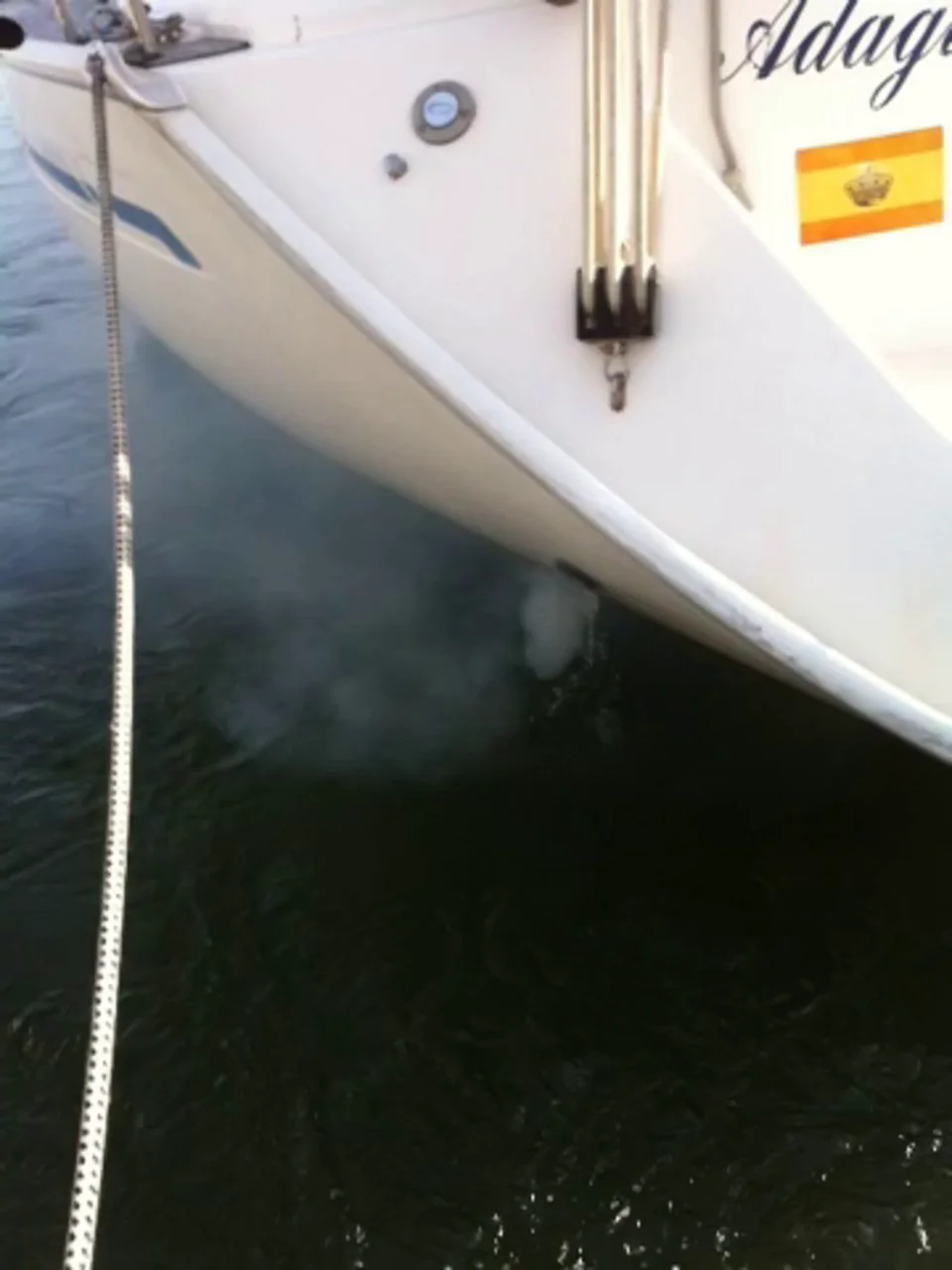

    Esta tarde después de cambiar el retén de la bomba de agua salada he puesto un rodete de recambio, usado, en lugar del que llevaba, no estaba mal pero he puesto el otro.
    Arranco y mantengo a 1400rpm el motor (Volvo MD2030D) para comprobar que no había pérdida de agua por el retén, cuando lo pongo a ralentí me he quedado alucinado ha empezado a salir humo por el escape, color blanco/gris, como a borbotones, sin embargo al acelerar desaparece. Todavía el motor estaba frío, sobre 50 grados.
    La cosa es que desde hace algún tiempo ha empezado a echar humo al arrancar pero esto no lo había visto antes. He tomado un video.
    This is "Humo blanco" by José Ramirez on Vimeo, the home for high quality videos and the people who love them.
    Mañana quiero salir un rato a ver que pasa cuando coja temperatura.
    Sabéis de qué puede tratarse???

    Hola Pepe
    No salgo de "sota ,caballo y rey" pero parece que se disipa rápido y veo que no sale mucha agua por el escape. Puede que sea que no llega mucha agua al colector ....????
    De todas formas tú entiendes bastante de esto e imagino que ya lo habrás descartado.

      comparto la observación de Pepe Scampolo, poca agua por el escape y la que sale lo hace en forma de vapor que junto a los gases de la combustión configuran el humo blanco.
      Si tienes filtro de agua salada mira que no esté muy lleno de fango y observa el caudal de agua que pasa por el.
      Desde cuando no limpias y taras los inyectores

        También veo que sale poca agua, quizás cambie de nuevo el rodete mañana antes de salir.

          Nunca he tarado los inyectores y creo que le va tocando. Si me queda tiempo los sacaré el domingo y los llevaré al bombero.

              quita el rodete que has puesto usado y pon uno nuevo, lo tienes claro al acelerar manda agua y en ralenti no porque las aletas no hacen compresion saludos
                Re: Humo blanco, mucho humo blanco
                Hola Alcapar, en mi humilde opinion , con toda seguridad se ha roto la junta de culata, el humo blanco es que el agua de refrigeracion pasa a los cilindros y se vaporiza , eso es el humo blanco. Tendras que cambiar la junta de culata.

                  por eso tambien sale poca agua por el escape , claro. buen viento , ( los motores son muy volubles )

                    Entonces tiene lógica que el humo desaparezca al acelerar?
                    Antes de salir esta mañana he cambiado el rodete y sale la misma cantidad de agua por el escape, también el mismo humo blanco pero solo al ralentí

                      hola, en mi opinion, al ralenti puede salir humo blanco, a pesar del rodete nuevo, porque la bomba del agua tiene la correa poco tensada, no bombea suficiente a pocas revoluciones...
                      pero si esta bien tensada y el rodete de la bomba es nuevo.... el problema si puede ser como te dicen que la junta culata esta deteriodada y hay comunicacion del circuito de refrigeracion con los pistones,
                      entonces a pocas revoluciones, hay menos caudal de agua y posiblemente el tubo de escape emite humo blanco de vapor, a muchas revoluciones el vapor se sigue produciendo pero se condensa y no se ve con el mayor caudal de agua que sale por el escape...
                      si sigue tu problema, que un mecanico te mire la compresion de los cilindros, el que tiene la junta comunicada se vera que pierde compresion.

                        la bomba puede tomar tambien aire y entonces el caudal de agua baja y al ponerse en contacto con el escape caliente se evapora.
                        si la Culata está ida el aceite del carter estará mayonesa (aceite +agua). El chorrito que babea el escape es igual a falta de presión de agua en la bomba,
                        si el chorrito que babea no es agua y es gasoleo......

                          ¿Has olido el "humo"?. Lo digo porque si lleva aceite se nota. Si es solo vapor,
                          será prácticamente inodoro y de más fácil solución.

                            Hola Creo que si el humo no huele a aceite quemado, debe ser una mala aspiración de agua de la bomba, es cierto que se ve que sale poca agua al relentí, no se si al acelerar aun en frio sale mas agua, revisa el filtro de entrada de agua, la toma exterior del grifo de fondo, la tensión de la correa, y la estanqueidad del rodete, ¿le pusiste la junta nueva a la tapa?, puede que esté entrando aire con pocas rpm y por eso sale poca agua. Si antes de cambiar el rodete, no te hacía nada de esto, yo me inclino por este caso.

                              El humo es casi inodoro, he puesto la mano en el escape y no me queda la mano impregnada y no huele apenas.
                              Cuando he cambiado el rodete lo que sí he notado es que la tapa de la bomba tiene una parte comida, la cambié hace dos años porque no ajustaba bien y en tan poco tiempo no parece lógico que se haya desgastado.
                              No sé si pedir una tapa y un rodete nuevos para ir descartando.
                              De todos modos lo que no me cuadra es que vas a medio gas y no sale humo, bajas a ralentí y el humo sale de forma inmediata, si fuera por falta de refrigeración, no haría falta un poco de tiempo para coger temperatura. De hecho lo hace desde el momento de arrancar, cuando todo está frío.
