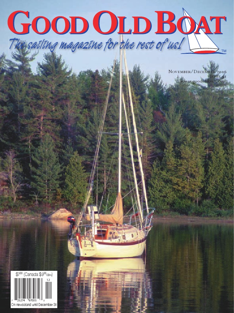

mejor uno raro que ninguno
  • Re: mejor uno raro que ninguno
    Cofrade Malamar.
    Te dedico mi mensaje número 1.000.
    He aprendido mucho de barcos leyéndote, así que te debo una. O dos...
    Mis más sinceros respetos.
    Celebro verte tan repuesto y animado.
    Mis felicitaciones.
    • Re: mejor uno raro que ninguno
      Bueno, bueno, pero aquí hemos venido a hablar de barcos raros mejor que ninguno y no dejo de ver clásicos a vela últimamente por este hilo, así que yo, como tractorista acérrimo, y sabiendo el placer y la devoción que por la música siente nuestro querido Malamar, propongo este peaso barco:
      Seguro que con éste se aunan aficiones, ¿verdad D. Giordano?.
      ¡¡¡Os estoy vigilando!!!
      Tractorista y motero
      • Re: mejor uno raro que ninguno
        Webos Choquero, y como se combina el manejo del mando popero con el rasgado de cuerdas
        Igual es un instrumento de autocomposición musical
        Calamar, que no te engañen que no lleva trapo
        • Re: mejor uno raro que ninguno
          Gracias Txoque, en vez de cuatro caballos ira con cuatro acordes
          ..la lontananza sai
          é come il vento
          spegne i fuochi piccoli,
          ma accende quelli grandi
          • Re: mejor uno raro que ninguno
            hace poco navegamos desde gran canaria a fuerteventura con mi barquito y este con aparejo de vela chino ,es mas rapido de lo que parece sobre todo en rumbos abiertos ya que ibamos a una media de mas de seis nudos y nos adelantabamos continuamente durante las casi 60 millas de travesia
            No importan las millas navegadas
            ni las que quedan por llegar
            estoy en nuevos horizontes
            que es donde quiero estar
            • Re: mejor uno raro que ninguno
              Originalmente publicado por DUFOUR24 Ver Mensaje
              hace poco navegamos desde gran canaria a fuerteventura con mi barquito y este con aparejo de vela chino ,es mas rapido de lo que parece sobre todo en rumbos abiertos ya que ibamos a una media de mas de seis nudos y nos adelantabamos continuamente durante las casi 60 millas de travesia
              Los ojos chiribitas se me hacen
              Gracias por la foto, si tienes alguna más seria un detalle ponerlas
              El FLICKA20 , barco que ya se ha nombrado en este precioso hilo iniciado por nuestro querido Calamar, tambien tenia como opción el Junk Rigged Sail.
              The home of the legendary Bruce Bingham–designed 20-foot sailboat called the Flicka. Perhaps the best small cruising boat ever built.
              An Article that appeared in the "Good Old Boat" Magazine concerning Fred Bingham's designed Allergra 24 sailboat. It is rumored that Fred just increased the frame spacing for his son's, Bruce Bingham's, designed Flicka 20 boat. This article states there were other modifications made to the Flicka design.
              Editado por última vez por TAMAMOANA; 04/06/2009, 16:20:51.
              • Re: mejor uno raro que ninguno
                Bonito casco este Bruce.
                y esto que es lo que es esa 4ª vela
                • Re: mejor uno raro que ninguno
                  Esa cuarta vela la he visto y navegado con ella en goletas y es como una vela de stay o cuchillo puesta al reves
                  Siempre en el filo de la navaja
                  • Re: mejor uno raro que ninguno
                    Originalmente publicado por lluismi Ver Mensaje
                    Esa cuarta vela la he visto y navegado con ella en goletas y es como una vela de stay o cuchillo puesta al reves
                    Sería como una prolongación de la mayor
                    • Re: mejor uno raro que ninguno
                      a ver, alguien que sepa de velas raras, y aparejos inusuales, que se manifieste!!!
                      "Tendrá mala fama el pampero, pero nos hace volar."
                      Capitan John Blackbourne, de la goleta corsaria artiguista "Intrépida".
                      Alejandro Paternain. "La Cacería".
                      • Re: mejor uno raro que ninguno
                        Pues no sé cómo se llamará en plan técnico del todo, pero un amigo de mis padres tenía un Ketch con una de esas velas y la llamaba "entrepalos"... la verdad es que, al menos a mí me lo parecía, ayudaba a que el barco corriese más ... y escorase más.. lo que cuando era un enano me parecía divertidísimo.. y aún me lo parece...
                        salud!!!
                        • Re: mejor uno raro que ninguno
                          Pos;cuando pasas de aparejo de balandro (sloop) a queche, sueles perder una mayor esbelta y espigada por otra mas tochilla al perder superficie velica en beneficio de ponersela al palo de mesana...pero la tentacion es grande de rellenar con trapo ese triangulo. asi ya lo hacia Tabarly en su Pen Duick VI,llegando hasta a ponerle una botavara wishbone ahi arribota
                          Editado por última vez por malamar; 05/06/2009, 21:46:24.
                          ..la lontananza sai
                          é come il vento
                          spegne i fuochi piccoli,
                          ma accende quelli grandi
                          • Re: mejor uno raro que ninguno
                            Maestro: masmatao
                            y y
                            • Re: mejor uno raro que ninguno
                              Esta foto la hice la semana pasada en Amsterdam (escapadita de fin de semana) pensando en este hilo.Por cierto que la gente de Amsterdam debe tener muy presente el título de este hilo, porque vimos cantidad de cascarones por los canales, llenos casi todos de gente que sólo pretendía pasar un domingo al sol, encima del agua.
                              Brindo por ellos con una copa de Amstel
                              • Re: mejor uno raro que ninguno
                                Originalmente publicado por eilnet Ver Mensaje
                                Esta foto la hice la semana pasada en Amsterdam (escapadita de fin de semana) pensando en este hilo.Por cierto que la gente de Amsterdam debe tener muy presente el título de este hilo, porque vimos cantidad de cascarones por los canales, llenos casi todos de gente que sólo pretendía pasar un domingo al sol, encima del agua.
                                Brindo por ellos con una copa de Amstel
                                Una zoca!!!
                                Me recuerda el tebeo de las aventuras del asturiano Pinín, sobrino de Pinón. Su madreña además de navegar también volaba...
                                E cercaronme as ondas...
