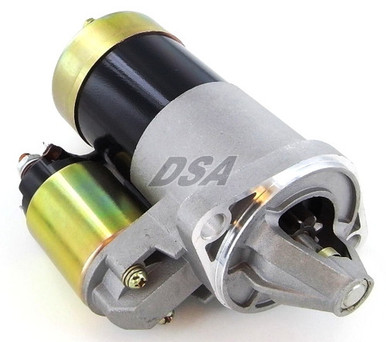

    Cuelgo aqui parte de la respuesta porque se habla de una referencia concreta de arranque comun a muchos modelos Yanmar;
    SB12, SB8, SVE12, YC, YSB12, YSB8; YSE12, YSE8, YSM12, YSM8, etc.
    Hola Antonio, el motor de arranque que usa tu YSE8 tiene la referencia YANMAR; 104211-77010.
    Tambien se encuentra con esta referencia de marca WBS 004.
    Es comun a un monton de modelos de Yanmar, aunque hay varios marcas que fabrican esa referencia, generalmente se monta el modelo HITACHI S114-194
    En amazon o Ebay los tienes a patadas desde unos 75 € en origen (USA).
    DB Electric offers top aftermarket parts nationwide for auto, boat, and industrial needs. Discover quality and reliability now!
    En la UE son algo mas caros, pero no hay IVA ni aranceles, y el transporte es mas economico. tambien es facil encontrarlo en algun distribuidor nacional, aunque suelen ser caros.
    Puedes poner el arranque nuevo y llevar el viejo a reparar, pide presupuesto y mira si te interesa, aunque hoy en dia ya no suele valer la pena.
    Para cambiar el arranque solo tienes que desconectar los cables y quitar los dos tornillos que unen el arranque a la inversora. Una buena llave de vaso, o una tipo llave de bujias.
    Te recomiendo que pongas un poco de grasa en el piñon de ataque.
