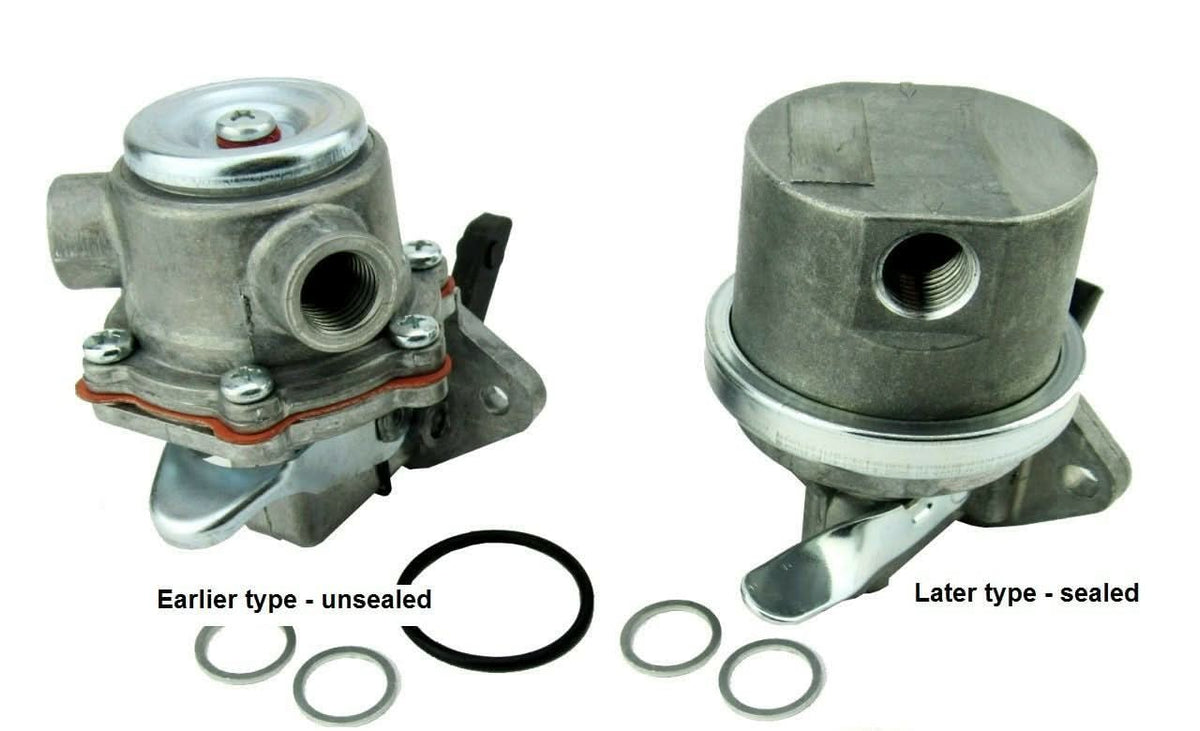

              Re: volvo penta 2003, dudas
              Originalmente publicado por Javi-Miss Regina Ver Mensaje
              Hola cofrade, esa es la bomba mecánica de combustible. El problema es que ya no se fabrica, ahora está sustituida por otra mucho peor que no se puede abrir para hacerle el mantenimiento. Siempre puedes cambiarla por la nueva o instalar una eléctrica.
              javi!!! mira este enlace hay de los 2 tipos, desmontable y no desmontable y vaya precios.
              Choose high-quality aftermarket Volvo Penta 2003 Fuel Lift Pumps. Available in sealed or unsealed versions with unique inlet/outlet positions. Ship globally.

                    Originalmente publicado por nordic Ver Mensaje
                    https://www.parts4engines.com/volvo-...uel-lift-pump/
                    Muchas gracias, cuando yo cambié la mía no sé si existía esta página, desde luego no la conocía y tuve que poner la nueva de Volvo, si me vuelve a fallar ya sé donde acudir
