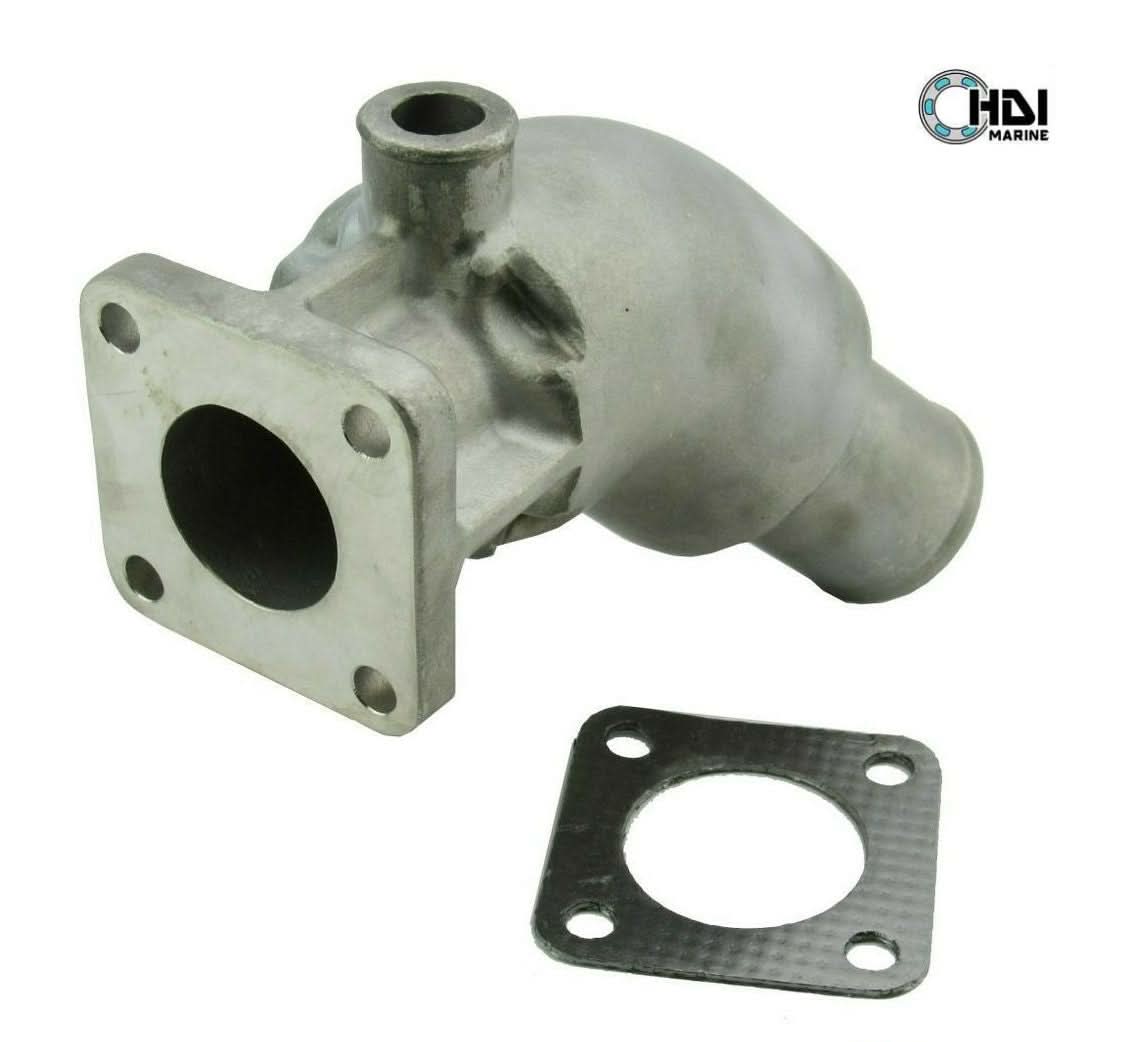

                  como ya estaba harto y además estaba animado por haberme ahorrado semejante fortuna, me animé a desmontar el terrible codo y me llevé una gran sorpresa. El codo estaba totalmente obstruido, lo peor era que los agujeros que rodean el escape y por los que debe salir el agua que refrigera la culata, estaban como si alguien los hubiera soldado.
                  Llevé al almacén de volvo el codo, pues no me creía que los agujeros tuvieran que estar tapados y efectivamente, no era soldadura, sino el paso de muchos años sin revisar.
                  Me explicaron que el motor no refrigeraba por todos los circuitos, tan solo por el tubo de distribución y algo que salía por el tubo del termostato, que por cierto lo habían quitado.
                  Esto originaba una gran presión de agua, que hizo que los retenes de la bomba se rompieran y entrara el agua al cárter.
                  El codo viejo lo trate de limpiar pero era imposible, pues se deshacía.
                  El nuevo me costó 230 euros más la nueva junta. Aproveche para cambiar todas las juntas tóricas, 30 euros más.
                  Lo peor fué taladrar los tapones que se habían formado, pues tuve que usar varias brocas de metal para hacer unos agujeros coincidentes con los originales. Daba miedo pues un fallo podía hacer que me cargara la culata.
                  por fin llegó el momento de probar, y no me lo podía creer, el chorro que salía por el escape lo hacia con fuerza y no salía nada de humo. Era como si llevará otro motor.
                  Desde entonces quería compartirlo con vosotros y animaros a que perdáis el miedo a esta pieza, que es fácil de revisar y es el origen de muchas de las averías geaves que se pueden producir en el motor.
                  un saludo a todos y buena proa.

                    En AliExpress tenemos este de acero inoxidable 304 - por 145,70€ mas gastos de envío
                    Tiene muy buena pinta y leyendo el 304 no parece peor que el hierro fundido, aunque no llega al 316
                    También tenemos el clásico de hierro fundido que esta por unos 300€ de la marca RECMAR
                    Podemos encontrar también el de acero inoxidable (aunque no se que tipo es) por unos 350€
                    Y de nuestro amigo Icarus tambien nos informa que tenemos en Part4engines de Inglaterra lo tiene igual al original pero de inox 316 por 256€ mas gastos de
                    aduana
                    La verdad es que el de AliExpress tiene muy buena pinta y va incluida la junta. Pero el que nos ofrece Icarus que el enlace esta mas abajo puede ser una solución ideal por ser de 316 y poder despreocuparse durante un largo periodo de tiempo.
                    Por eso al inox 316 suele llamársele «acero a prueba de ácidos», cualidad que lo hace más adecuado para aplicaciones en estructuras cerca del mar e incluso submarinas, entre otros, aunque el inox 304, con su ligeramente más elevada proporción de cromo, tiene una resistencia a la corrosión considerable. En resumen, aunque tanto el inox 304 como el inox 316 son adecuados para ambientes extremos, sólo el segundo resistirá a la exposición a largo plazo al cloruro.
                    Solo la experiencia de esta taberna podrá decidir cual de todos estos son los que tienen una relación calidad precio que permita a nuestros barcos salir a navegar con seguridad pero a un precio de trabajadores que les gusta la náutica.

                          Part4engines de inglaterra lo tiene igual al original pero de inox 316 por 256€ mas gastos de
                          aduana
                          Order the Volvo Penta MD2010 Stainless Steel Exhaust Outlet Kit - equivalent to 861906. Reliable engine upgrade kit, available now with worldwide shipping.
