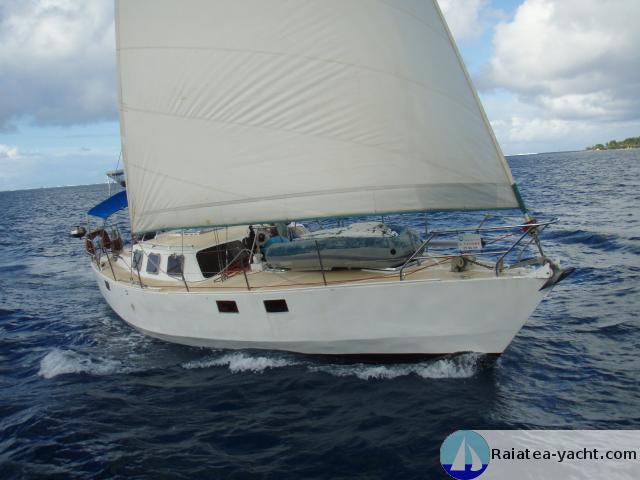

              Para cambiar de vida rapido y barato
              35000€ y ya esta en la Polinesia
                Bueno, mas el billete de avion

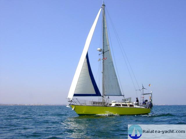

                Este aun mejor:
                Pero ya hay un interesado
