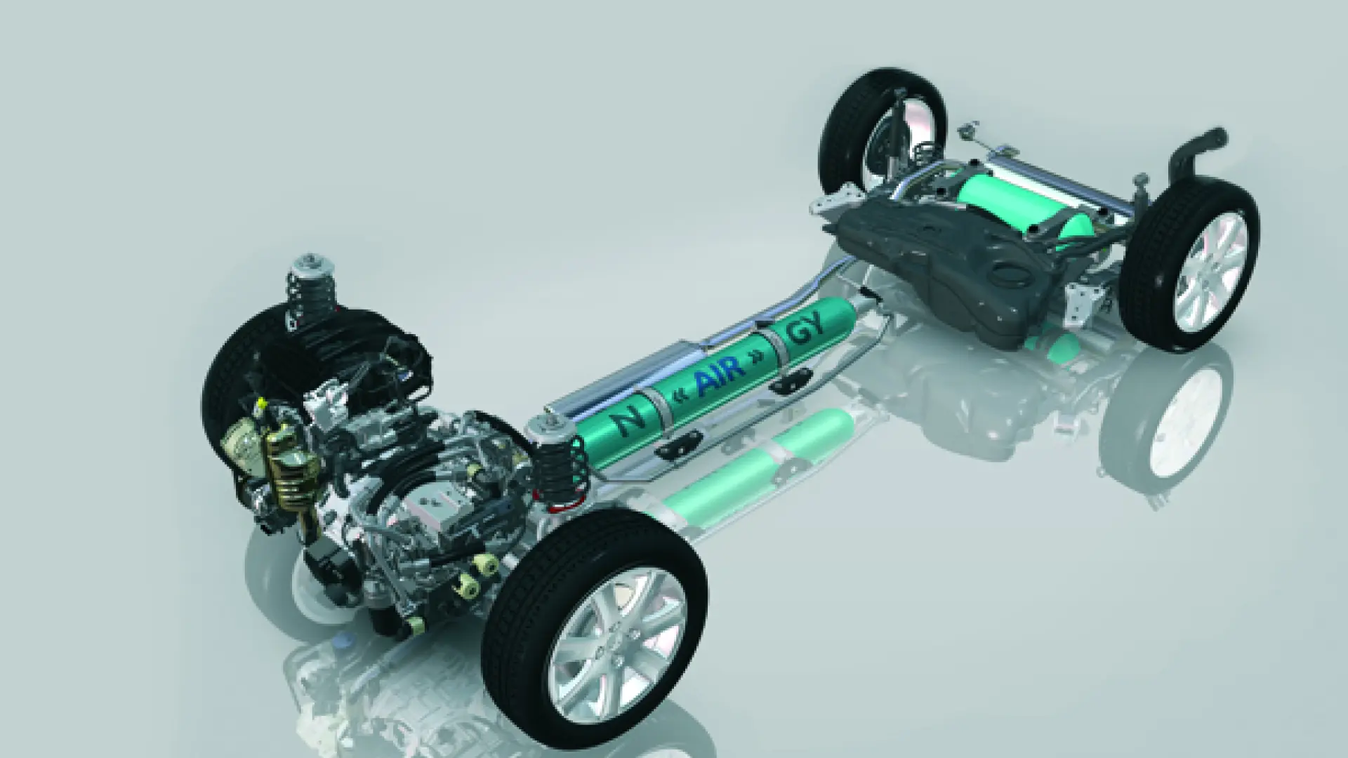

                        Por curiosidad he mirado un poco y he encontrado esto en Autobild (que lo llegaron a probar!):
                        "El coche se mueve por aire comprimido, concretamente por nitrógeno que se comprime mediante aceite en una cámara de alta presión situada bajo los asientos. ¡Una locura! Este depósito funciona como las baterías de un coche eléctrico: cuando necesitas potencia, el aceite empuja el aire, comprimiéndolo y creando energía suficiente como para que un motor hidráulico la gestione y gracias a una nueva caja de cambios sin embrague envíe la potencia a las ruedas delanteras. Cuando sueltas el acelerador ocurre a la inversa: el motor hidráulico funciona como bomba de aire, llenando de nuevo la cámara para que el proceso vuelva a comenzar. Así, una y otra vez.
                        Pensado para ciudad
                        La autonomía del coche que se mueve con aire comprimido es muy limitada: de semáforo a semáforo. La ventaja es que tan rápido como se vacía el depósito de aire, este se vuelve a llenar.
                        A sus mandos es silencioso, pero notas que hay algo funcionando ahí abajo. La conducción es un juego constante de eficiencia para intentar circular el mayor tiempo posible con el motor apagado. Durante mi recorrido de 20 minutos por París, conseguí que el 65 por ciento del tiempo el motor de gasolina estuviese apagado."
                        En realidad el coche es un híbrido, y el motor no es neumático, sino hidráulico (por eso dice también que es silencioso).
                        El aire (Nitrógeno) comprimido en realidad solo hace la misma función que la bolsa que se hincha en un calderín de agua caliente, permitir coger presión al aceite hidráulico.
                        Y ya dice que la autonomía es de semáforo a semáforo. Y se recarga con las inercias, frenadas y cuesta abajo (como cualquier híbrido).
                        Pero eso en un barco no funciona, porque normalmente no arrancas y paras, y no hay cuestas, y necesitas un suministro continuado de potencia a la hélice.
                        Y el problema vuelve a ser el mismo, cómo acumular energía.

                          El Hilo De La Nautica Verde(electricos, hibridos, paneles solares, eolicos, etc)
                          O sea, que el aire funciona simplemente como resorte...como los viejos fusiles de pesca de aire comprimido...
                          Y han fabricado directamente un híbrido....pero me vale, han sustituido la batería como elemento de almacenamiento de energía por algo tan simple como un deposito lleno de un gas cualquiera...
                          Si consigues que placas y generadores eólicos o hidraulicos compriman el gas ya tienes la aplicación a la náutica..y con un motor de explosión un híbrido..
