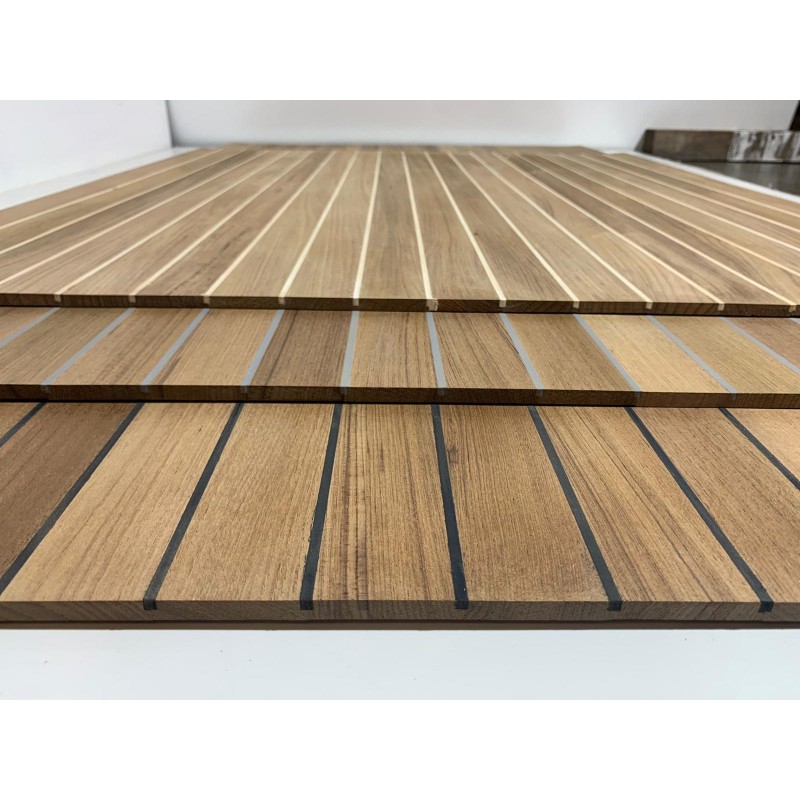

                      ¿y que te parece esta opción?
                      Sol tendrás que recortar tus plantilas y pegar, te evitas problemas de humedades de la base, y calafatearlo tu.
                      Es caro, pero si cuentas el material que te gastarás y la mano de obra....no se, habrá que hacer cuentas y comprobar medidas reales paar no perder con los retales

                            Re: Bañera en iroko
                            Originalmente publicado por Kenzo Ver Mensaje
                            Valen
                            Gracias Kenzo, pero como digo la madera ya la tengo. Si sería bueno saber como hacen para que eso tableros ya preparados no se despeguen. Quizas podria aplicarlo a mi caso, colocar la base hacer la pieza y una vez terminada quitar la base. Llevarla y pegarla directamente sobre el suelo
