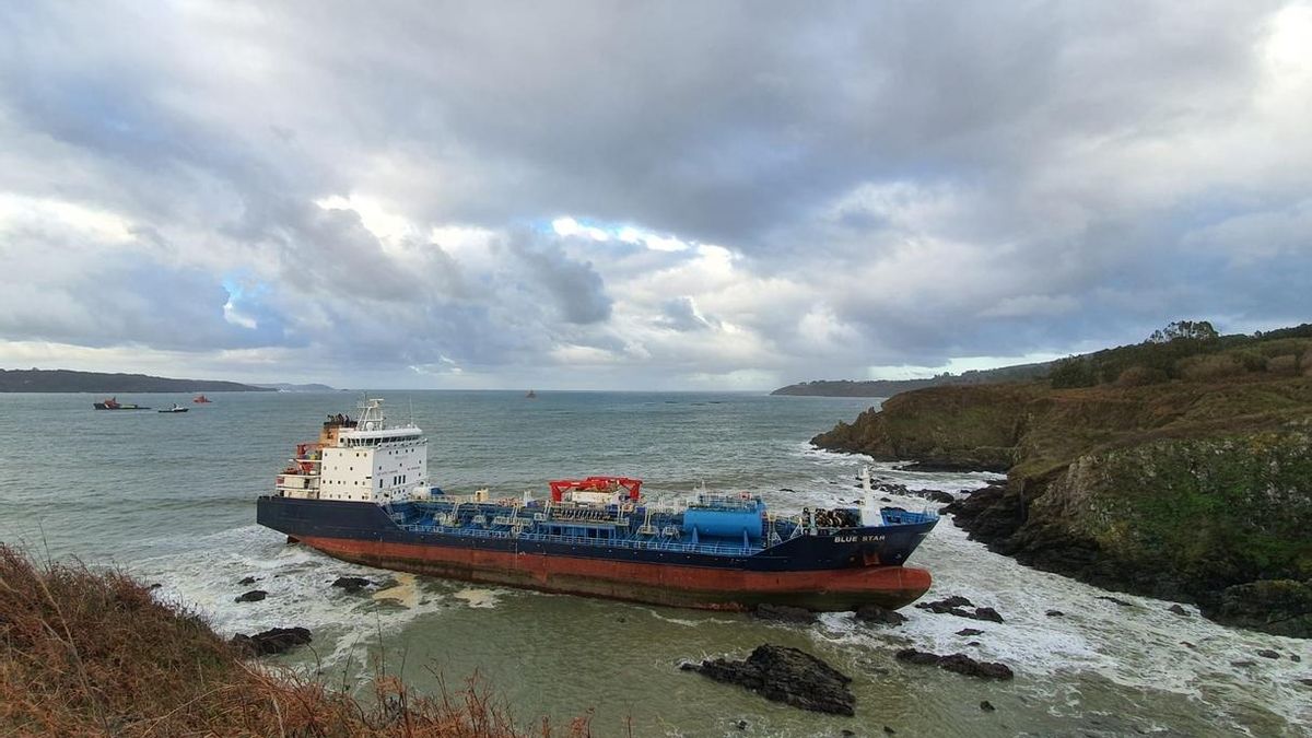

        En el barco: vale lo del incendio, apagas con CO2 y claro se para la máquina, pero hay un grupo generador de emergencia independiente, por lo que siempre debería haber energía eléctrica para enviar un SOS, claro que luego hay que pagar el rescate, vale, intentas solucionar con tus medios, pero cuando estas a media milla de tierra si ves que no hay máquina, fondeas con las dos anclas, y no se hizo nada de esto....
        Se ve la cadena del ancla pero debió de ser largada a ultima hora, había otros barcos fondeados en la ria y no tuvieron ningún problema con el fondeo.
        Torre de control: si de verdad controlasen tendrían que haber visto el barco parado y derivando hacia la rompiente, y teniendo en cuenta que los remolcadores están a escasa millas el resultado podría haber sido otro.....

                            El Blue Star ya acusa cierta escora a babor, síntoma inequívoco de que el pantoque tiene daños.
                            El mal asiento por la varada y el tiempo transcurrido empiezan a pasar factura.

                              Las olas lo balancean en la pleamar, no me extrañaría que algunas tracas de aparadura hayan cedido, con lo que los tanques de doble fondo se llenarían de agua de mar con el consiguiente incremento de peso. No pinta bien
