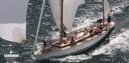

    A1 - SPARKMAN & STEPHENS Yawl "Tomahawk". Creo que se podría hacer con mi presupuesto (pero corregirme por favor). Tiene 48 ft, 13.85 tn ... No parece muy complicado navegar con él

      ya irás contando, yo descartaría los clásicos porque necesitan más tripulación,

          De los clásicos que propones A1, A2, A3, yo me olvidaría por completo. No son fáciles de navegar y estoy seguro que por cada hora de navegación requieren un buen tiempo de mantenimiento.

              De los clásicos que propones, ninguno es adecuado más que para paseos costeros, y la madera y las formas de sus obras vivas no tienen ninguna ventaja. Los interiore son cuevas y entre otras cosas, entrar en muchos puertos desconocidos improvisando maniobras con esas orzas corridas... y esos francobordos tan bajos barridos continuamente por las olas oceánicas.

                          Para esos diseños tan chulos y clásicos que publicas, necesitas una tripu fija de 3 o 4 para casi todo. Busca un barco en el que puedas hacerlo tú todo solo y luego si hay más gente, pues estupendo!
