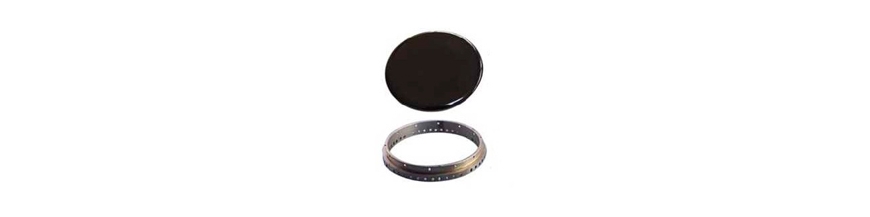

                  Si la cocina es igual, en este link, busca que hay un foto
                  El dolor de bolsillo sigue, este finde ire a sustituir la bomba de achique, 160 € en acastillage.
                  Mirate la foto y si encuentras me compras un juego de chapas de fuegos, 2 son iguales y la de enmedio es mas pequeña

                    Originalmente publicado por ignius Ver Mensaje
                    Hola a todos:
                    Otra consulta, esta vez de cocinas.
                    Nuestro Furia 28 venía con una cocina de tres fuegos y horno Marca y modelo CORBERO 1376 que por lo que he visto en otros barcos y anuncios debía ser las que montaba el astillero.
                    Ya le hemos dado una limpieza y revisión a toda ella y la cocina funciona perfectamente y nos gusta en tamaño, aspecto y todo, pero el asunto es que los quemadores en si, los señalo en rojo en la foto, han perdido el esmalte y aunque siguen funcionando, sueltan herrumbre en forma de pequeñas lascas como se puede ver en la foto.
                    Alguien ha tenido el mismo problema y los ha encontrado en algun sitio? Algun sitio de repuesto para estas cocinas Corbero?
                    Alguien lo ha restaurado el mismo?
                    Muchas gracias de antemano.
                    Rondas.
                    Te amndo una lista de tapetas a ver si encuentras la que necesitas
                    salud
                    joan
                    http://www.electrorecambio.es/tienda...c-183_206.html
