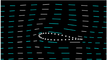

          bueno, aqui va un simulador, tarda un poco en activarse pero merece la pena.
          Se puede poner el Thickness en 1 y asi se parece más a una vela y luego variar la curva (camber). Segun vas aumentando el angulo con el viento se ve como aumenta tambien la sustentación hasta un punto sobre los 14º donde ya empieza a caer... es curioso que cuanto más curvada está el ala más sustentación produce. Tambien se puede reducir la velocidad para aproximarla a la de un velero.
          Ojala pudieramos tener uno asi de un velero y ver las velas trabajando juntas, etc.

                      pues no se si alguno se ha fijado pero incrementando el angulo de ataque, a medida que sube va aumentando la sustentación y lo curioso es que aunque a partir de los 10º el flujo por arriba se despega, la sustentación todavia sigue aumentando hasta los 14º.

                        ok para la capa limite pero hay una cuestión y es que en los simuladores de la Nasa la lamina se separa de la parte superior del ala cuando llegamos a los 10º de angulo de ataque, pero a pesar de eso, la sustentación sigue subiendo hasta los 14-15º de angulo de ataque... o sea que parece que es más importante el angulo de ataque que preocuparse de si se despega o no el flujo... por lo menos en estos angulos de ataque... es a partir de los 14-15º cuando se entra en perdida de sustentación. Esto coincide con lo que me comentaba mi amigo el piloto que me decia que ellos trabajan con angulos de ataque de entre 4 y 14º y a partir de ahi entra en perdida. Por cierto, que tambien al aumentar la curvatura del ala la sustentación es mucho mayor que con un ala plana... no sé esto como cuadra con aplanar la mayor para ceñir.

                          Bueno, pues viendo otra vez el video de Cambrigde del tunel de viento, nadie se ha fijado pero a sotavento del ala si te fijas en la longitud del tramo de humo si que se ve que se alarga mientras circula junto al ala y luego al pasar el borde de escape se vuelve a hacer más corto.... aunque siempre va por detrás del flujo original...
                          Para mi esto si que es señal de una depresión-aceleración temporal que pasada el ala vuelve a frenarse y a comprimirse. Además me he dado cuenta que en los simuladores de la Nasa tambien reproducen el efecto alargando el tramo cuando pasa junto al ala por la parte superior, incluso a velocidades bajas para un avion como son 20 mph. Pues nada, ahi esta la depresión....
                          Ahora bien, queda claro tambien que la diferencia de presión sin más no explica la sustentación porque la sustentacion es muy superior a la calculada por diferencia de presion... ahora bien, a eso llamarle "succión" no me parece una buena descripción y menos decir que el velero navega "fundamentalmente" por succción porque ademas no es cierto.
                          Si es entendible que haya depresiones momentaneas que luego rapidamente se compensan otra vez... las depresiones y anticiclones meteorologicos se encuentran a mucha distancia y por eso el aire tarda en ir de una a otra... si el aire tuviera velocidad infinita no podriamos navegar porque se igualarian las presiones inmediatamente y no habria viento.
