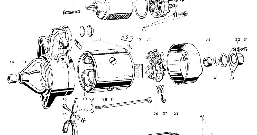

      "copipego" por si te sirve de ayuda...
            http://850lemans.blogspot.com/2007/0...-arranque.html
            Muy bueno.
