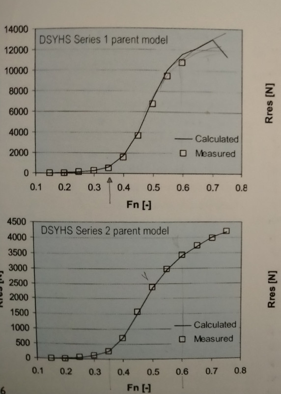

      Serie Sistemática de DELFT
      Eje vertical: Resistencia en Newtons
      Eje horizontal: Froude número (Fn)
      Se puede ver gráficamente el muro o escalón de Resistencia que se monta al amontonar agua en la Proa
      Al desplazar el agua ... el agua se amontona delante creando un escalón e incluso un muro de Resistencia porque además encima la Popa se cae en el socavón creado al Desplazar el agua
      Por eso 'contrimás' Desplazamiento más montón de Resistencia al amontonarse el agua
      0.35 Fn, esta es la Real y verdadera "Velocidad del Casco" y es por ejemplo la Velocidad a la que ciñe un velero lastrado
      0.40 Fn, Velocidad teórica del Casco que no tiene significado físico (aunque aparezca en un interminable copio y pego por todos sitios): no tiene significado físico porque la cresta de la ola de la Proa no está justo debajo de la Roda. De todas formas es la Velocidad de ceñida de los botes de vela ligera
      Y a partir de ahí todo es cuesta arriba: es la zona que en los Buques rápidos se llama "semi-Desplazamiento"
      Entonces la cosa es cómo carajo atravesar mejor ese muro de Resistencia para entrar rápidos en la zona de Planeo (> 0.60 > 0.70 dependiendo del bicho)
      Hay dos posibilidades:
      Plan A) una Proa muy afilada para atravesar la ola de la Proa, una Popa enorme que aguante no hundirse mucho, una popa muy plana en sentido longitudinal para no crear Baja presión (Succión hidro-Dinámica) y un Centro de la Carena muy cerca de la mitad del casco
      Plan B) trimar rápidamente el Casco proa arriba popa abajo y pasar por encima la ola de la Proa
      Ahora (2015-) -"a toro pasado todos Manolete"- se ve claro que el Plan B es mejor
      Pero no es necesario llegar a la exageración de los Clase 40, si nos fijamos en la proa del JPK 1050 y supuesta Carena "Scow" es simplemente que la Proa en vez de ser muy afilada está diseñada para salir pronto del agua, y pronto puede ser 0.50 e incluso 0.45 Froude número (Fn)

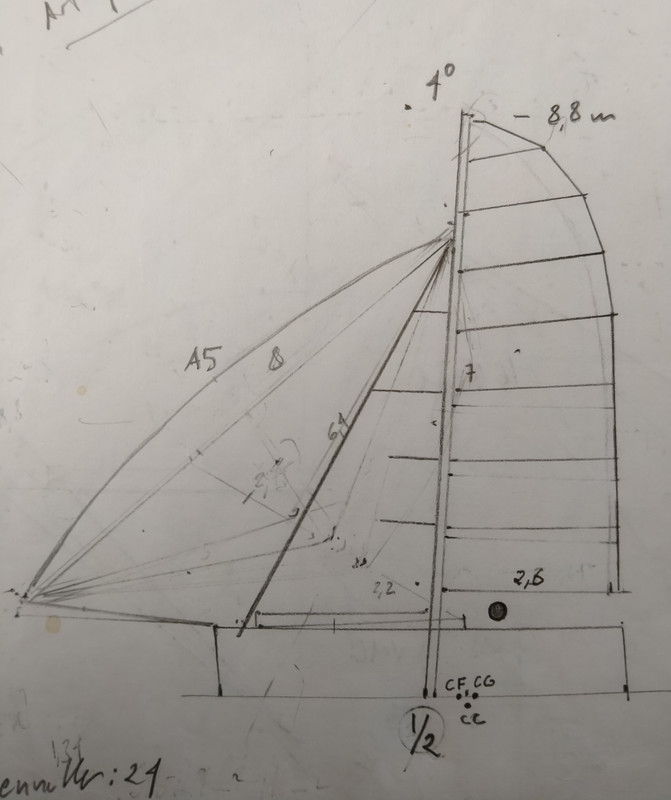

              Un Class 40 en Miniatura es decir vuelta al origen un MiniTransat
              que no necesite un joven Atleta es decir: un YayoMiniTransat
              Editado por última vez por U25pies; 25/04/2026, 12:28:49.

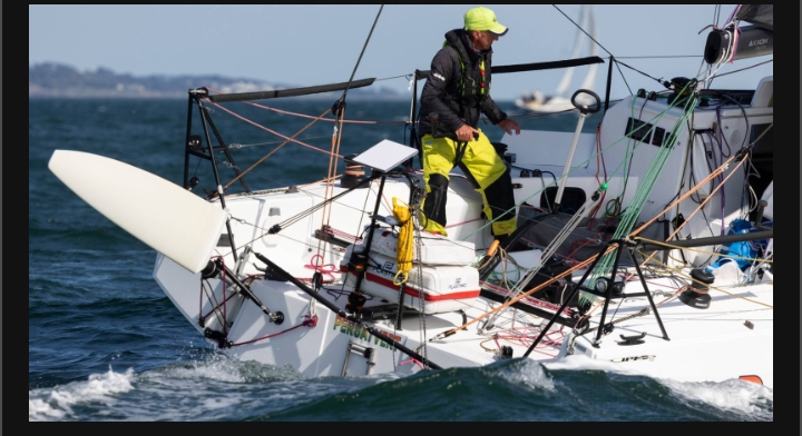

                • Re: class40 noticias
                  Class 40 con los colores de la pérfida Albión
                  Bonita pala jrande fuera del agua
                  Aquí lo dejo
                  Un Class 40 en Miniatura volviendo al origen un MiniTransat
                  que no necesite un joven atleta es decir un YayoMiniTransat

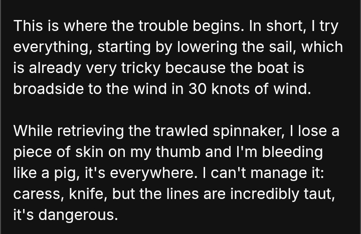

                    Transquadra 2026
                    Deportivo de por ejemplo 360 mil euritos (una broma pesada)
                    30 nudos, hay que bajar tremendo Gennaker, tal vez un monstruoso A2
                    "estoy sangrando como un cerdo (...) los cabos están muy tensos, es peligroso"
                    Con un pequeñajo A5 se puede incluso dejar arriba o con el botalón giratorio si se quisiera se arria detrás de la Mayor

                      Yayo Class 40 en Miniatura
                      Los Class 40 cargan 750 litros, la Miniatura 220 litros
                      que es mucho más en relación al Desplazamiento
                      Tanques de Lastre para ceñida con viento fresco
                      Y el trapo igual:
                      23 metros cuadrados por Tonelada cuesta arriba
                      48 metros cuadrados por Tonelada cuesta abajo
                      ojo: con un A5
                      Aquí lo dejo
