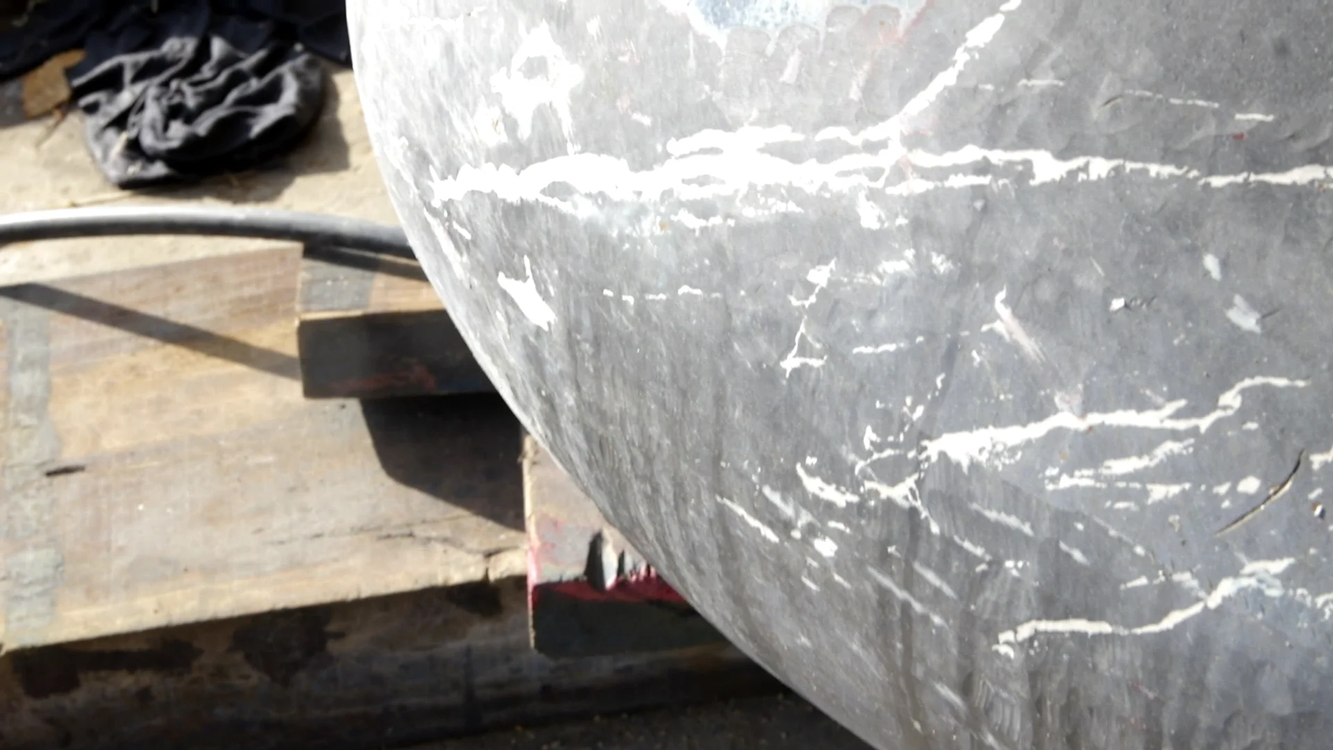

      Los golpes me refiero sobretodo a los de la parte inferior del casco, los que en la foto aparecen señalados con un circulo de tiza ... hay muchos mas mas gordos que no se ven en las fotos .. y la jarcia no se rompe por volcar la jarcia se tuvo que romper al golpearse con algo

          [QUOTE=shaman;1859082]Los golpes me refiero sobretodo a los de la parte inferior del casco, los que en la foto aparecen señalados con un circulo de tiza ... hay muchos mas mas gordos que no se ven en las fotos .. y la jarcia no se rompe por volcar la jarcia se tuvo que romper al golpearse con algo
          Algo como el fondo por ejemplo ?

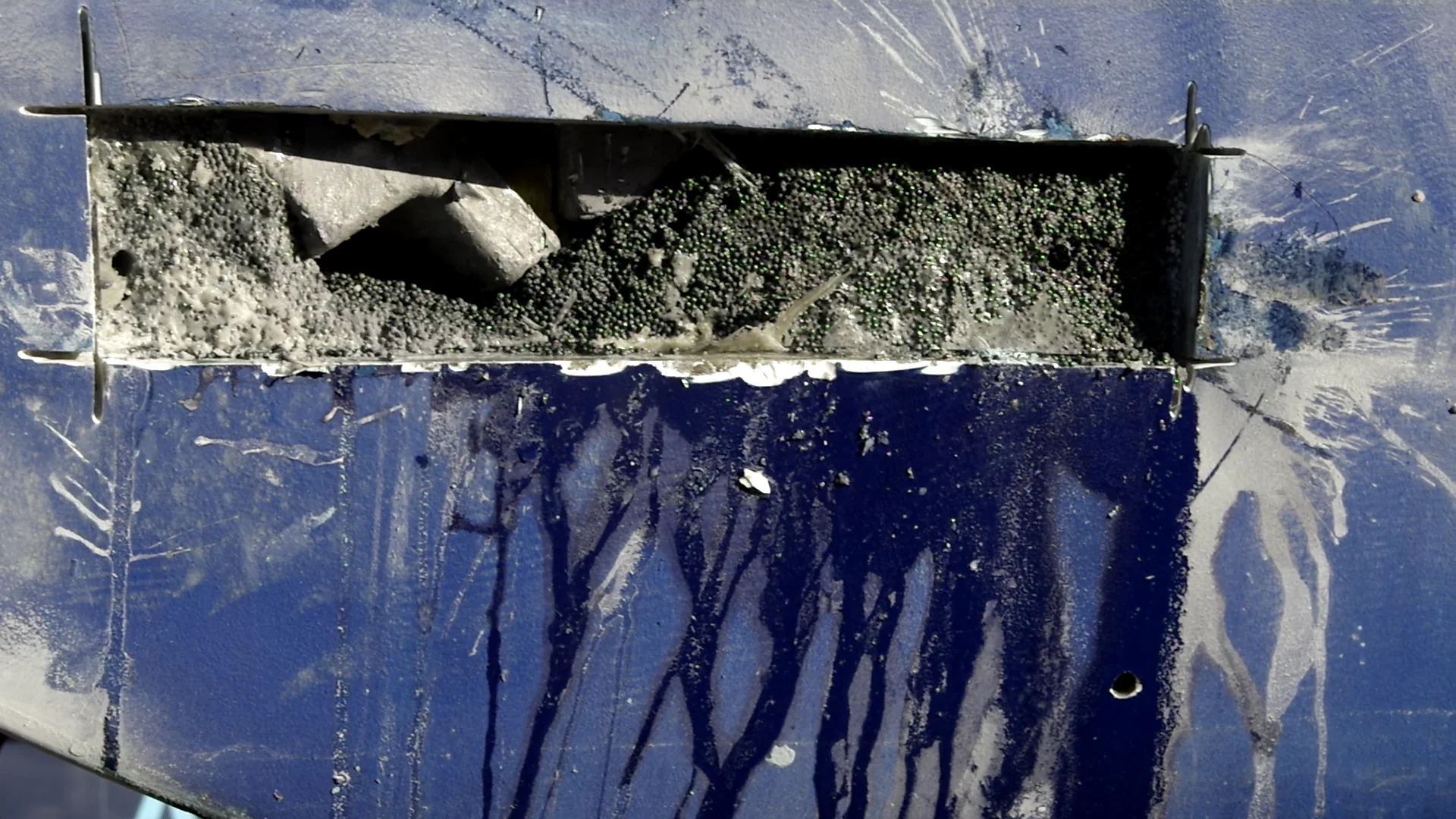

            La carta que Oyster envió en Octubre del 2014 tras la revisión de la quilla del Polina Star. https://www.dropbox.com/sh/jix6qieym...02014.pdf?dl=0
            Videos de la quilla y del barco en el varadero de Cartagena
            This is "IMG_2686" by Polina Star III on Vimeo, the home for high quality videos and the people who love them.
            This is "ADGY5036" by Polina Star III on Vimeo, the home for high quality videos and the people who love them.
            This is "ADGY5183" by Polina Star III on Vimeo, the home for high quality videos and the people who love them.
            This is "Video of the keel front edge" by Polina Star III on Vimeo, the home for high quality videos and the people who love them.
            This is "ADGY5182" by Polina Star III on Vimeo, the home for high quality videos and the people who love them.
            This is "ADGY5424" by Polina Star III on Vimeo, the home for high quality videos and the people who love them.
            85 fotos que he recopilado por internet http://www.localizatodo.com/images/?mmsi=235104395

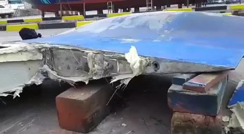

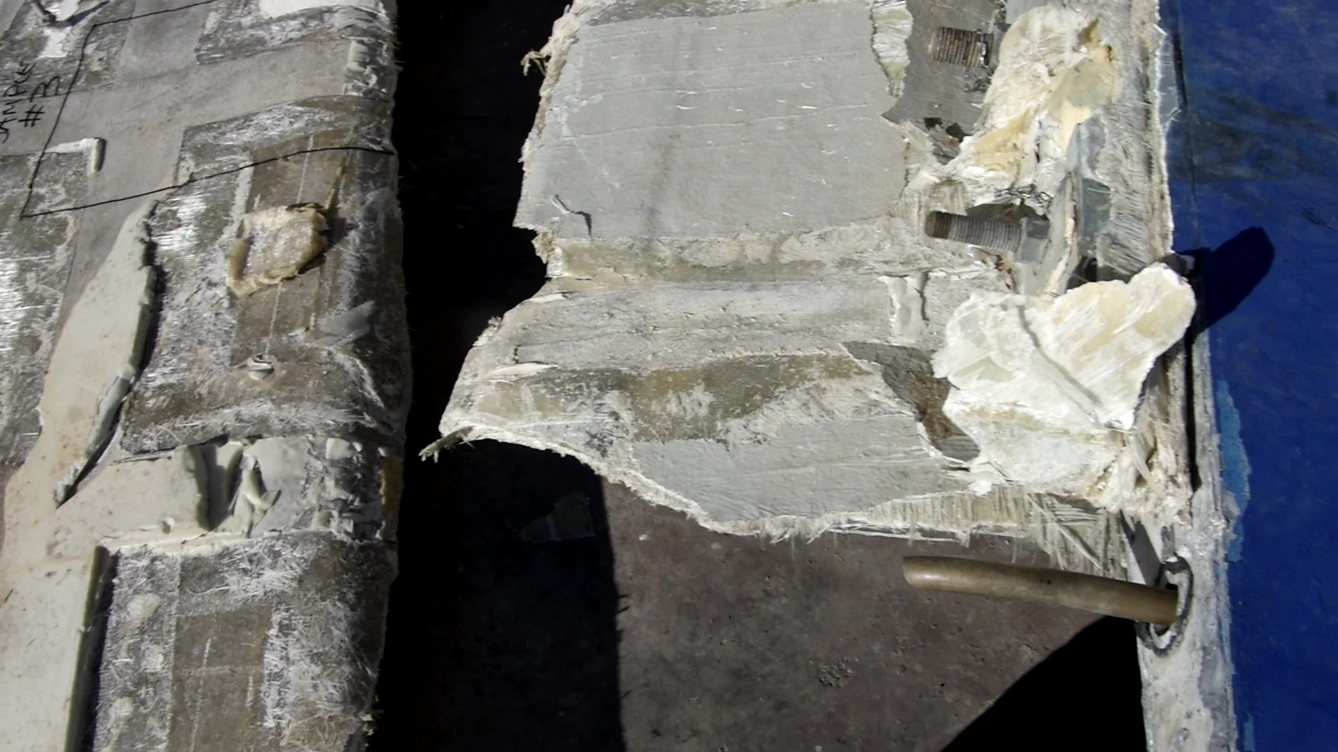

                  Articulo de Oyster explicando porque se hundió el Polina
                  • Re: Reflotamiento del POLINA STAR III velero de 82 pies
                    Pues parece que reconocen su culpa (no estamos muy acostumbrados) y que el fallo se debió a una mal laminado de la estructura interna al casco.
                    Habrán pensado que mejor reconocer un mal diseño o ejecución en unas pocas unidades (creo que hablan de 4 en total) que cuestionar la credibilidad de Oyster...ayudados por el peso de la evidencia, claro.

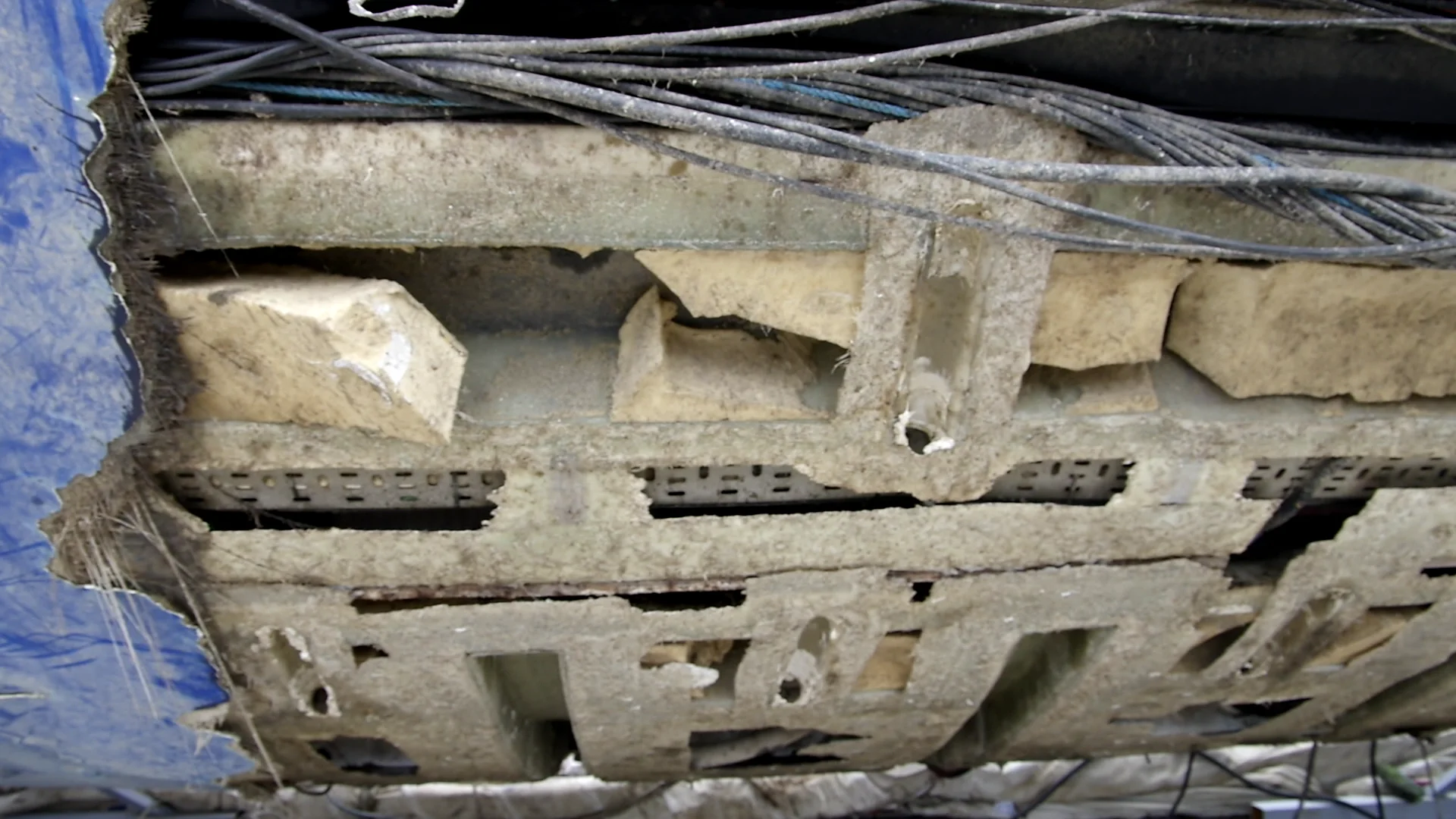

                          Yo creo que el astillero achaca el problema a un pobre laminado, que seguramente que lo era, pero el fallo mayor es el propio diseño de la estructura.
                          Resulta increíble que parte de los refuerzos básicos transversales del muñón de quilla se coloquen primero en el sitio, justo hasta ras del casco y se laminen después, además, a unas varengas divididas en dos por crujía..
                          Y por si fuera poco, esos refuerzos transversales tienen un grosor ridículo, unos 5 mm...
                          Reconocen que el fallo es suyo, era evidente, pero no se ve que reconozcan directamente que existió un fallo de diseño grave y un fallo de esquema constructivo más grave aún...
