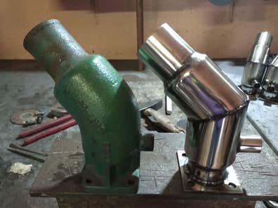

    Buenas markuay
    No se podria adaptar ese codo que enviado en foto si coinciden los agujeros.
    El codo que le pertenece al mio es este
    Si sabes donde lo puedo conseguir de inox...
    Gracias compañero saludos

      • Re: Colector de escape osbtruido
        Originalmente publicado por Diego px Ver Mensaje
        Buenas markuay
        [ATTACH]88203[/ATTACH]
        Seguramente.
                      Yo se lo acabo de comprar a uno que hace los codos en inox en sevilla, para un volvo md2002 me ha salido por 130€ + 20€ de portes.
