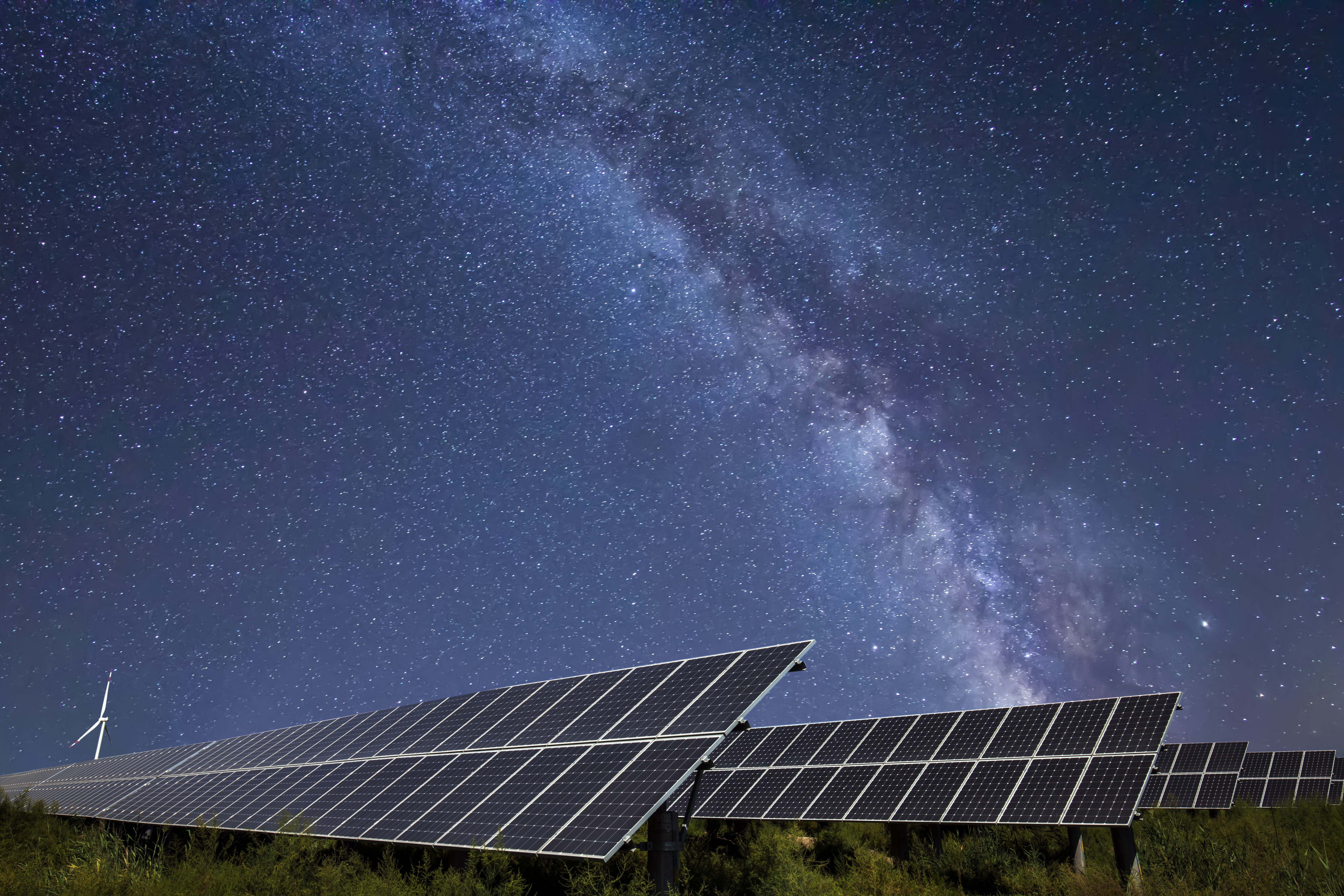

          Hola.
          No hay un panel solar (dispositivo que gracias a los fotones genera electricidad) que genere electricidad por la noche. Pero por la noche, gracias a la perdida de calor del panel solar, la universidad de Stanford ha inventado un generador termoeléctrico que aprovecha la diferencia de temperatura entre el aire y el panel solar.
          Evidentemente no genera la misma cantidad de energía que por el día, y en una embarcación no sería viable.
          Pero esto parece que está en una fase de estudio y desarrollo.
          Pero vamos, quien sabe, algún día inventan algún dispositivo que con la radiación infrarroja pueda generar electricidad.

              Total, que no existen. Mirad lo que han probado:
              "En una noche clara, el dispositivo que Assawaworrarit probó en el tejado de Stanford genera aproximadamente cincuenta milivatios por cada metro cuadrado de panel solar (50 mW/m2)...
              "El límite teórico es probablemente de uno o dos vatios por metro cuadrado", afirma.
              "Después de meses de hacer cálculos, el primer experimento del equipo mostró que las primeras versiones del dispositivo produjeron aproximadamente una décima parte de la cantidad de electricidad que esperaban."
              Puede tener aplicaciones, pero no en un barco, y no hablan de costes. También lo han ensayado en Australia, con similares resultados.
