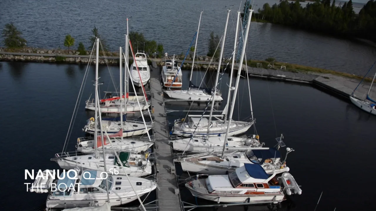

            Hay un barco que tiene cierta similitud en el método que creo, como no, que ya ha salido aqui, vale la pena ponerlo de nuevo porque el barco es muy interesante:
            voyage, sail, adventure, science, igloo, nanuq, energy, passive, project, research, environment, scientific, polar, arctic, winter, integral
            This is who we will call home, it is the medium that will take us to places we dream off. With Nanuq we sailed and will sail great distances into remote places. Nanuq, the polar bear in the Inuit language, has neither the color nor the appearance, but is tempered to travel to the Arctic regions. It will be our base camp, a warm place. For specifics visit : http://igloo.sailworks.net/boat_e.htm Our Website: http://igloo.sailworks.net
                      Efectivamente ya lo vimos, un barco bien original, construido en Dujardin, astillero que recomiendo siempre que alguien me pregunta donde hacerse hoy en día un casco de acero o alu la gama "Atlantic" son los "Chatam" con alguna pequeña diferencia
                        El barco de donde parte el Integral 60, el Integral 43, tampoco está nada mal..
