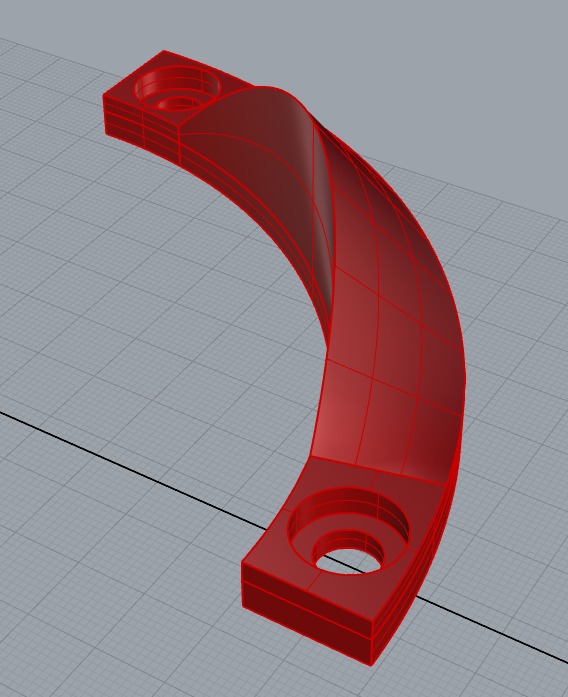

                            Hola a todos, busco un diseño 3d para pegar en la borda o en la misma escotilla con sika o similar para evitar que se enganche la escota de genova al virar.
                            Hace unos dias me puse a buscar a ver que encontraba y llegué al siguiente modelo pero no se podía descargar el fichero, tampoco soy capáz de volver a llegar a la misma web.
                            https://scontent-mrs2-1.xx.fbcdn.net...9g&oe=6994E05C
                            I can't remember how many times the jib sheets have been caught in the the small windows on the foredeck. So far we have riped off the closing mechanism only but I'd like to change that. So that got...
                            Editado por última vez por aspen; 18/02/2026, 09:44:34.

                              Cuentanos como resulta!!!
                                Originalmente publicado por aspen Ver Mensaje
                                Tengo a medias un diseño para esto. Necesito confirmar un poco más de información.
                                Por ejemplo altura máxima, que parece ser unos 30 mm y un ancho de 18-20 mm.
                                Si lo vas a pegar lo hago sin agujeros.
                                Las esquinas las haré más redondeadas.
                                Iría muy bien saber el radio de la curva de la escotilla, para que ajuste un poco.
                                El conjunto hace 110 x 110 mm, no sé si es suficiente.
                                Ya diréis algo para poder acabarla.
