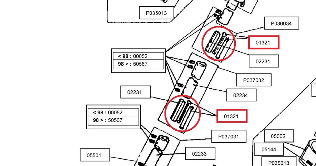

A ver, de impresión en 3D no sé absolutamente nada. Necesito unos recambios (la pieza de la foto) para un winch de Lewmar 40st antiguo, que según parece está descatalogado. La pestaña que se ve en la foto tiene mucha fricción y con los años de uso casi diario ya casi está comida (no la de la foto exactamente que es de la misma pieza pero de otro winch que está en condiciones).
¿qué sería mejor, mandarla hacer en un taller tornero o imprimirla en 3D... el original es de bronce.

Primero identifica el modelo de wincheOriginalmente publicado por Alex Ver MensajeA ver, de impresión en 3D no sé absolutamente nada. Necesito unos recambios (la pieza de la foto) para un winch de Lewmar 40st antiguo, que según parece está descatalogado. La pestaña que se ve en la foto tiene mucha fricción y con los años de uso casi diario ya casi está comida (no la de la foto exactamente que es de la misma pieza pero de otro winch que está en condiciones).
[IMG]
[/IMG]
https://www.p2marine.com/index.php?r...formation_id=8
Despues busca el repuesto en esa pagina en Imnasa o en esta otra por ejemplo. Las referencias vienen en la pagina referenciada en primer lugar y suelen ser standar. Suerte.
Re: Reunir ficheros impresión 3d barco
Hecho! A ver si hay suerte... he localizado el modelo exacto y la referencia de la pieza que necesito... y he mandado un correo a "winchspares" adjuntando fotos del winch, de la pieza y captura de pantalla de la pieza con el número de referencia...Originalmente publicado por Peon Ver MensajePrimero identifica el modelo de winche
https://www.winchspares.com/
Muchas gracias... a ver qué me contestan. En imnasa me dicen que no venden directamente...

Si es de bronce y sufre tensiones o fuerzas fuertes un plástico no va a ser la solución.
Sería un parche temporal.
Se podría hacer en Delrim, del que hablamos hace poco, y que soporta roce y es muy deslizante, pero cero que el resultado final sería más definitivo en metal.
No obstante si conseguimos las medidas exactas cuelgo el fichero por si alguien quiere hacer pruebas.

Probablemente sea esta pieza:Originalmente publicado por Alex Ver MensajeA ver, de impresión en 3D no sé absolutamente nada. Necesito unos recambios (la pieza de la foto) para un winch de Lewmar 40st antiguo, que según parece está descatalogado. La pestaña que se ve en la foto tiene mucha fricción y con los años de uso casi diario ya casi está comida (no la de la foto exactamente que es de la misma pieza pero de otro winch que está en condiciones).
[IMG]
[/IMG]
Piden 90€, supongo que más transporte.
Por ese precio seguro que un tornero te hace varios.

He mirado en catálogo y no parece que sea una pieza que sufra muchos esfuerzos.Originalmente publicado por LSV Ver MensajeSi es de bronce y sufre tensiones o fuerzas fuertes un plástico no va a ser la solución.
Casi parece que sea solo un separador en altura.
Se podría probar en Delrin o en ASA.
Para el diseño me faltan medidas precisas.
Largo, ancho, grosor y una foto de canto en la que se aprecie la altura y curva de la pestañita que sobresale algo.
Una foto clara con una cinta métrica tocando es muy útil.

Así es... esa es la pieza... más que esfuerzo, soporta mucha fricción pues la pestaña se acopla en el cilindro central del winch, por lo que ademas de soportar el peso del cilindro de inox, tiene rozamiento con este cuando gira con la manivela (uso un taladro eléctrico como manivela eléctrica)Originalmente publicado por LSV Ver MensajeProbablemente sea esta pieza:
