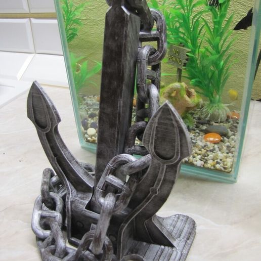

                            DECORACION ANCLA DE PATENTE
                            Якорь Шпека с с цепью.
