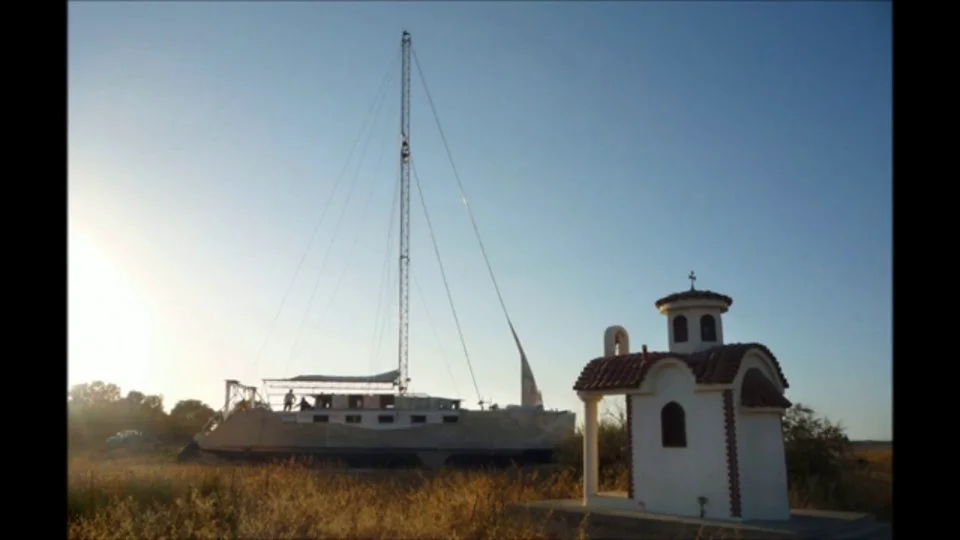

                    visto hoy en cala varques, mallorca.
                    se trata de un catamaran de unos 14 mestros, bandera alemana, en lo que parece aluminio. Todas los portillos tiene su cristal y tapa de aluminio, lo que me parece basico en tormentas. Llama la atención botavara y palo al estilo "grua". De nombre "wavescalpel"

                      Hay mucha información en la red sobre este catamaran,
                      Os pongo aquí dos vídeos.
                      Quedamos expectantes de los comentarios del admirado Simbad.
                      In September 2012 the WaveScalpel Catamaran was ready for a dip in the ocean Launch to the Mediterranean sea from Missiria Rethymnon - Crete - Greece - Europe Filmed on location: Missiria Rethymnon Crete Greece Europe by: AlbertosTudio Design Wavescarpel Catamaran: Manfred Raschke http://www.wavescalpel.com Musical artist used in the film: 1 Artist: UTAH JAZZ - Album: Groove therapy - Song: My own way Intro 0.10" 2 artist: soundbible.com/1185-Old-Sub-Sonar.html - Recorded by Mike Koenig - 0.02" 3 Artist: MATISYAHU - Album: Spark seeker - Song: Sunshine - Label: Fallen Sparks by: Matthew Paul Miller, (30 juni 1979, West Chester) I do not own the music, Rights are by the owners.

                          No hay como no tener complejos, ya se sabe que el hombre y el oso...
                            Siempre he pensado lo mismo, la felicidad que debe de dar el no tener complejos
                            ¿Llevara cañones tras esas troneras?
                            • Respuesta: Para los que buscan acero y aluminio.......
                              Pues a mi me gusta
