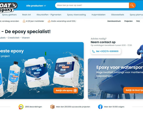

                          Hola lolailo,
                          Yo me construí un barco de 3m hace un par de años. Compré todo lo que necesitaba en esta web (epoxy, cinta biaxial, etc.):
                          De epoxy specialist. Epoxy voor aquarium, terrarium, boten, kano, surfplank, reparaties, modelbouw en doe het zelf. Tevens professionele epoxy vloercoatings.
                          Incluyendo el transporte me salió a unos 15euros el litro de epoxy. No puedo comparar con otras marcas, si es bueno o malillo, pero el barco parece fuerte y flota...
                          Solo una cosa, si te sirve. Yo también calculé 500eur y al final gasté más del doble. Eso sí, me lo pasé en grande construyéndolo.
                          Saludos y birras para todos.
