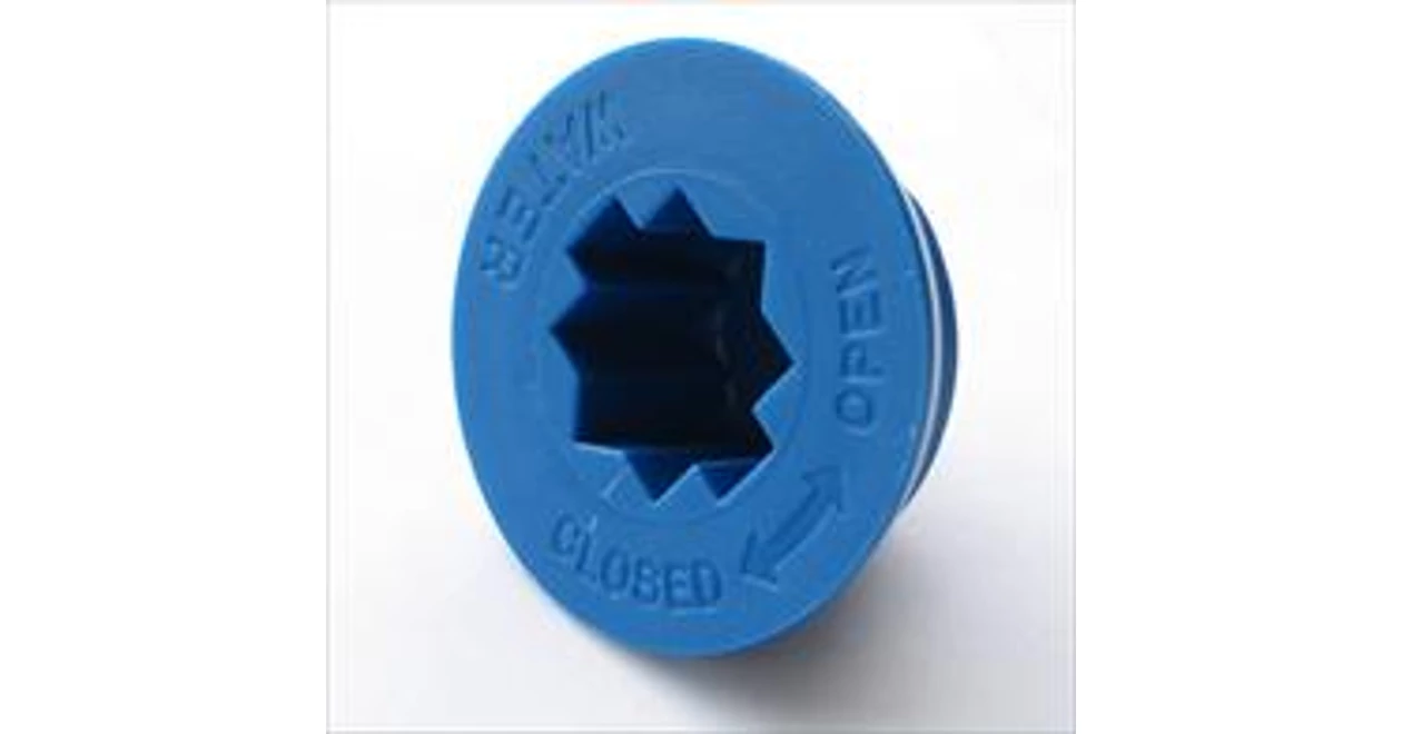

      Buenas tardes y ronda para todos.
      ¿Alguien sabe donde puedo conseguir un tapón de la entrada de gasoil en cubierta del Fortuna 9? Actualmente tengo uno de plástico, pero no me fio mucho de que no entre agua. Lo veo muy debil y no aprieta bien. Es uno de esos de media vuelta. Todos los que veo en tiendas y páginas de nautica son de rosca, y significa tener que cambiar también la parte en cubierta que une el tubo de llenado con el depósito. Para no tener que cambiar todo el conjunto me gustaria poder conseguir solo el tapón de acero inoxidable.
      Gracias a todos de antemano

        Estuve en tu misma situación hasta que encontré una naútica de Budapest que vende los tapones de agua y gasoil para el F9. Les hice un pedido de varias cosas y lo enviaron por correo rápidamente y el precio era bastante asequible. Puedes contactar con ellos por correo para que te indiquen cómo realizar el pago:
        Suerte

          Gracias marchamalo. Esos que indicas en el enlace parecen de plastico tambien. ¿Te funcionan bien y se pueden apretar bien para cerrar hermeticamente?

            Son los originales de plástico del f9 fabricados por easylock. Después de tantos años, los siguen fabricando. Con una junta plana, cierran herméticamente, te lo aseguro

                Hola Marynero.
                Los tapones que montan los Fortuna 9 son Eaayblock, ahora BSI.
                [URL]
                https://bsi-rigging.com/product-category/easy-blocks-stoppers-etc/deck-filler/
                [URL]
                Lo que cuentas es posible que sea porque le falta la junta. Con el tiempo se degradan y se rompen..
                Si lo quieres de inoxidable, mucho me temo que tendrás que cambiar todo por otro modelo y marca.

                  Muchas gracias Pelinmar. Me pingo en contacto con ellos a ver si los consigo.
