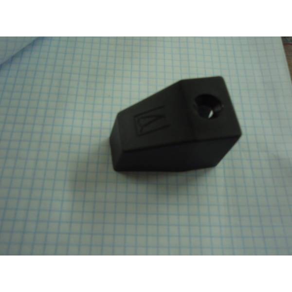

                    Ayer vimos que se había roto el terminal que cierra uno de los escoteros del génova:
                    Normalmente lleva esta tapa:
                    Su única utilidad es proteger el perfil para no herirte el pie si vas descalzo por el barco, algo que no debería hacerse nunca. Pero como los accidentes ocurren aunque tomes todas las precauciones, y nadie está libre de tener que correr descalzo por la cubierta ante algún imprevisto, hemos preferido protegerlo. El perfil es muy viejo y ya no hay piezas de recambio, y aunque las hubiera ya no me llegaría antes de la fecha prevista para salir. Así que lo hemos resuelto (no sé si provisional o definitivamente) con masilla epoxi:
                    No queda tan bonito, pero sí protegido. Como el barco es de un astillero francés, buscaré esa pieza en las tiendas de acastillaje de Francia.
                      El perfil es claramente un Amiot. Yo tuve el mismo problema y lo resolví con los terminales Pfeiffer; no son exactamente iguales, por lo que tendrás que adaptarlos. Mide tu perfil y busca uno parecido aquí:
                      https://www.pfeiffer-marine.de/sailb...track/?lang=en
                      Cuando seleccionas un perfil determinado te aparece una nueva pantalla, en la que debes seleccionar la pestaña “Accesories and spare parts”; allí encontrarás los terminales. Para el carril de 25 mm de ancho (el mío) los hay de aluminio y de plástico:
                      https://www.pfeiffer-marine.de/sailb...parts/?lang=en
                      Los de aluminio son más duraderos, pero también son más caros y más difíciles de adaptar si hay que cortarlos o rebajarlos; yo elegí los de plástico.
                      Los tiene a la venta la náutica alemana de Bremen. Como son más baratos que los gastos de envío es aconsejable esperar a añadirlos a un pedido más grande.

                        Mil gracias, Apagapenol. He hecho como me dices pero al llegar a la pieza que necesito no sale ni el precio, ni el carrito u otro método para comprarlo. ¿Cómo lo hiciste tú?.
                        • Re: Santander-Londres-Santander en el Tonic 23 "Corto Maltés".
                          Si es éste, hay bastantes unidades. Puedes comprar algunas más, para tenerlas de respeto, porque el precio será menor que el del porte.
                            Pfeiffer no vende directamente, tienes que hacerlo por una náutica, y la única que conozco que tiene esos repuestos es SVB. Si introduces en su buscador el número de referencia de Pfeiffer te sale directamente; por ejemplo, para el carril de 25 mm:
                            https://www.svb-marine.es/es/pfeiffe...25-x-4-mm.html
