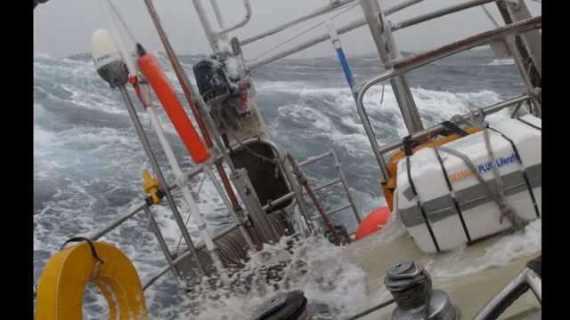

                          Un videito de la semana pasada capeando 60 kms y 10 mas de ola a 250 nm al este de Puerto Deseado volviendo de Stanley a Montevideo.
                          No puedo subirlo así que pongo el link de youtube.
