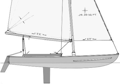

      Estos planos no son muy caros. Tal vez te puedan servir.
      Saludos y
