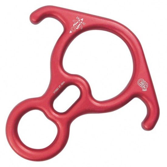

                    No se si alguien lo habrá puesto ya en las 51 paginas, si es asi pido disculpas de antemano, mi consejo es poner un freno de botavara como medida de seguridad y evitar situaciones comprometidas, algunos mecanismos son bastante caros, yo aconsejo el ocho de escalada, es barato y cumple perfectamente su misión, lo llevo con un grillete acoplado a la botavara y un cabo que pasa por el ocho dirigiéndose a ambas regalas para depues terminar en las cornamusas de popa, lo recomiendo en cualquier circunstancia, sobre todo cuando navegamos con tripulación reducida o en solitario.
                    • Re: Trucos y astucias de a bordo.
                      El ocho tiene un problema, si se solapa la driza se queda bloqueado . Eso en medio de una maniobra con mal tiempo es peligroso.
                      Los hay especiales para nautica que llevan una reforma que evita el problema.
                      Hay mucha info en el foro sobre el tema.

                          Gracias, tomo nota, lo que comentas del bloqueo lo tendré en cuenta por si lo tengo que modificar
                            Evitar que se bloquee el ocho al formarse el nudo de alondra tiene fácil solución pasando el cabo por el grillete o mosqueton con que se hace firme.
                              Para evitar el nudo de alondra, también se puede usar un ocho "antialondra", que tiene unas extensiones (orejas) para evitar el problema.
                              En Google aparecen como "ocho de rescate".
                              Por ejemplo:
