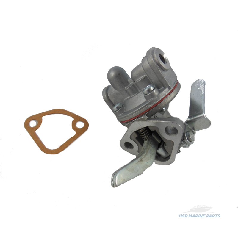

          Pues quizás sean las juntas de cobre. Empezaré por ahí es lo más barato...
          A mi me pierde bastante...
          Lo que veo es que no se vende la junta de là bomba con el bloque motor, aunque ahí no hay gasoil, puede perder por el diafragma (lo que marca gilero con una flecha) y el manual de taller dice que si pierde por ahí no hay reparación y que hay que cambiar la bomba).
          Por cierto, que la he encontrado (la del ysm8-12-2QM15) en
          Y la 129301-52020 del 2gm
          Ambas a 89,90 + 22€ envío.
          Gracias !

            Si has comprado la replica vendra con la junta de papel, si es asi no hace falta nada mas (de momento) pero deberias pillar un tubito de nural 28
            Es bueno llevarlo en el barco, te sacara las castañas del fuego mas de una vez y sustituye a la mayoria de juntas del motor.
            Los tornillos de la bombita hay que tratarlos con delicadeza, se aprietan por orden opuesto y con coÑocimiento.
