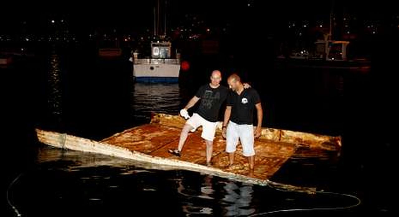

                          Más argumentos para Simbad
                          Tremendo OFNI retirado en Corcubion
